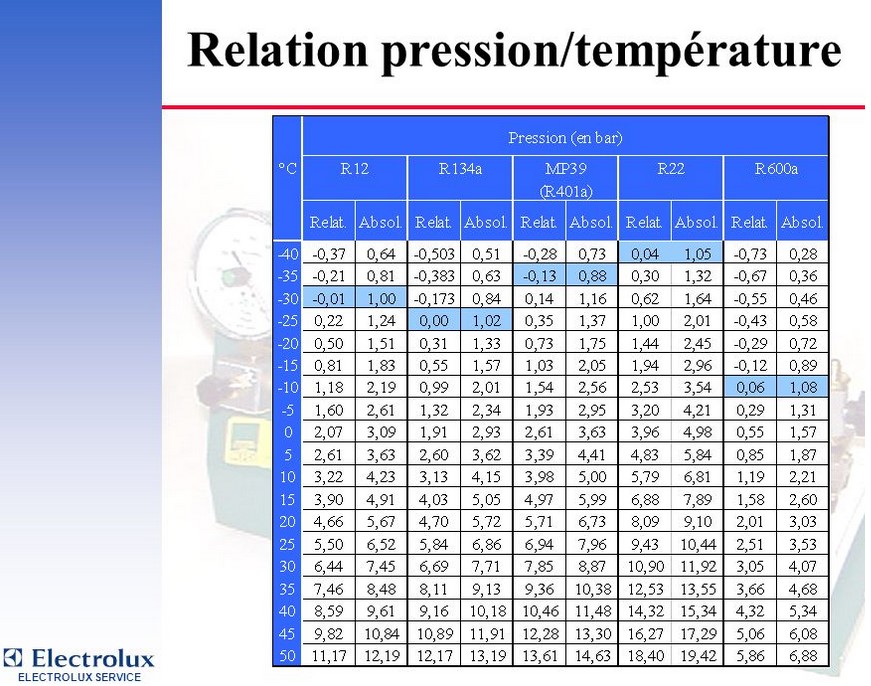

Apres en effet le faite de mettre les manos et notre relation pression température. Fait que si c''est une micro fuite je ne le verrais pas spécialement. Sinon pour bien tester l'évaporateur et sont condenseur je peut isoler mon cp pour mettre en azote le circuit environ 30B.
Merci a vous tous pour les conseil
30 bar sur un circuit au R600A... en es tu bien sûr? :-D
à 60°C de HP tu n'as déjà que 7,8 bar.........
je doute fortement que tes composant encaisse le coup; surtout côté BP

On parle d'un refroidisseur de bouteilles dont la charge totale fait ... 35 grammes!
Nous ne savons pas à quelle date zizitoffe est intervenu sur ce meuble ( peut-être était-ce pendant a canicule de cet été ) avec 35°C de T° ambiante ), sans connaître précisément le volume aspiré du compresseur qui est installé, à -40°C ( soit 0,28bars absolu ) avec une telle différence de température ... ce type de compresseur doit givrer pas mal, tout en ayant un rendement frigo complètement dans les choux.
Je ne vois pas " comment " le compresseur aurait pu avoir un fonctionnement " normal " auparavant avec la moindre surcharge de ff.
Avec ses 35g de ff, ce meuble doit avoir une bp qui tourne à peine autour de 0,9b à 1bar environ, mais avec quelques grammes de ff supplémentaire ce meuble serait bien incapable de maintenir les bouteilles de vin dans des conditions optimales de conservation.
1°: ce n'est pas un refroidisseur de boisson mais une cave à vin! Rien ne dit qu'il travaille très bas en BP comme l'on fait avec un frigo à boisson qui nécessite de descendre le plus vite possible la T°; tu parles une fois de -40 et une autre logiquement d'une pression de 0,9 à 1 bar donc +6° +7... ce qui est plus logique
2° Moi quand le lis zizitoffe, il n'est pas intervenu sur sa cave car elle ne fonctionnait plus mais à cause du bruit du FF! il a commis là sa première erreur suite à la méconnaissance du fait que ce bruit est normal! et d'autant plus normal qu'avec les excellente T° de cet été sa HP a dûe flamber quelque peu.
3° Sa prise en glace sur le compresseur est apparue non pas avec les hautes T° ; non pas avant sa première intervention, mais bien suite à sa première recharge de FF > logiquement pour moi, si cela se passe dans cet ordre, il a surchargé en FF.

1° Qu'on parle de refroidisseur de boissons ou de cave à vins, le " principe de fonctionnement " est quasi similaire ... à une exceptions près: a cave à vin tient compte de l'humidité.
Lorsque je parle de -40°, c'est la température qui correspond à 0,28b absolu du R600.
Sans connaître le genre de bouteilles qui y sont conservées ( vins ou champagnes qui peuvent varier de 6°C à 17°C de température de stockage ), je n'ai donné que des indications de pressions ( ou températures ) lues à la BP au manos.
