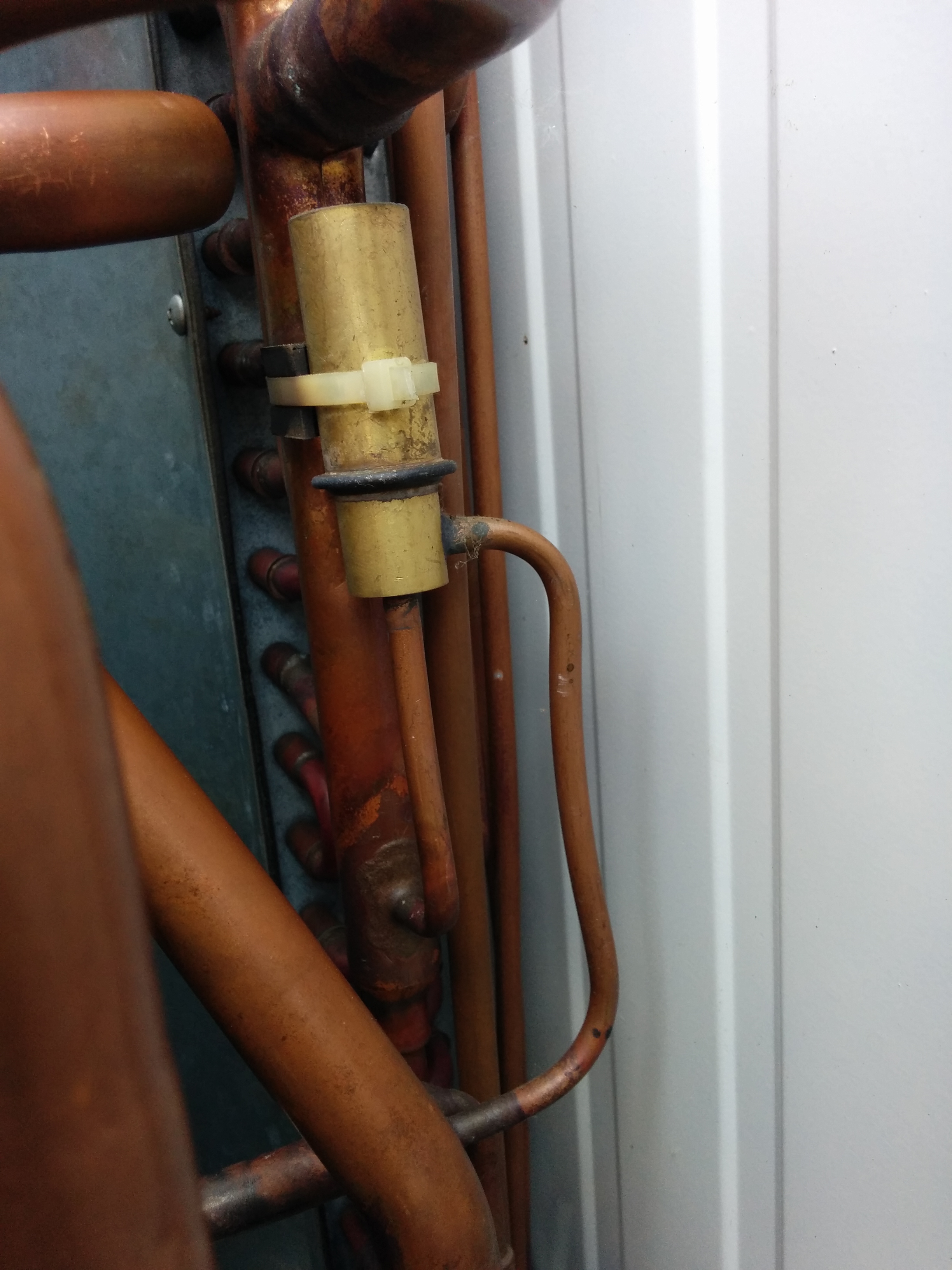

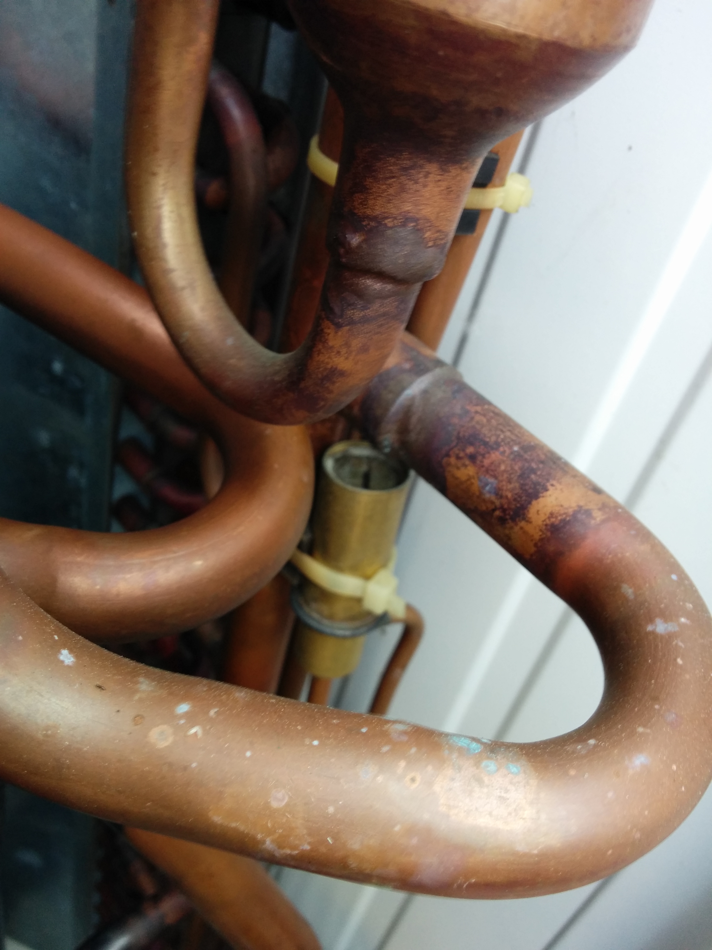

Je cherche à savoir ce qu'es cette pièce sur un clim chinoise TOR.
Elle est en parallèle du capillaire.

il ressemble a un clapet"soupape" de decharge , mais ce qui me fait douté c'est le fait qu il soit en // du capilaire .
c'est possible que ce soit un detendeur manuel ( comme le suggere maitre airco) mais en genarle les detendeurs manuels accompagnent un detendeur thermostatique traditionnel pas un capillaire et sont en // sur l'evap pas sur le condenseur .

Je pensais à une soupape de décharge mais :#
Une détendeur manuel ? C'est quoi l'intérêt ?

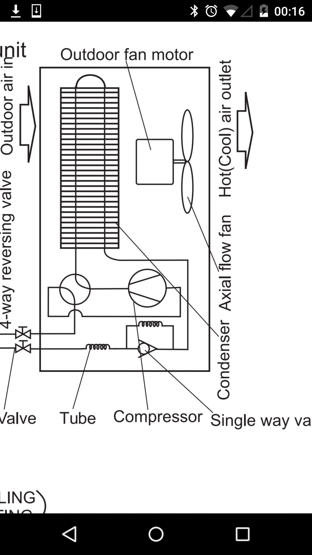

En cherchant j'ai trouver un modèle se rapprochant.
Voir l'image.
Un clapet ? Peut être un deuxième capillaire que j'aurais pas vu :#
en fait sur le schéma là, tu as une pac avec détente capillaire.
en mode froid passage au travers d'un capillaire et du clapet dans le sens passant
et en chaud le FF circule dans l'autre sens et passe au travers des deux capillaires vu le sens bloquant du clapet.
faudrait voir sur ta PAC si ça correspond réellement à ton schéma et où se situe exactement la pièce de ta photo.

bonsoir tout le monde ,
sur le schema , il s'agit bien d un clapet antiretour .
tout a fait maitre airco , les clapet antiretour son un petit poile a peine plus gros que le diamettre de la ligne sur laquelle ils sont monté . ils sont d'aspect cuivré et parfois ressemblent a un deshy fin .
ce sont les memes pour mono,multi split ou vrv ( sauvant une fleche represente le sens du FF) .
maintenant je reste toujour partager entre le calpet " soupape" de decharge et le detendeur manuel unbref touche en amont avale en mode clim puis mode chaud nous aidra a etre fixe sur le role de ton element .

La pièce et le capillaire se situe dans le groupe extérieur.
J'ai pas eu le temps de démonter me groupe intérieur pour voir si il avait un détendeur aussi.
Je suis le raisonnement d'Axel car
Il y a un réglage possible (voir fente photo), mais pas prévu pour me faire vu l'emplacement de la vis sous le tuyau.
Un clapet anti retour n'a pas de réglage.

sur ton schema , c'est comme expliqué par mettre airco tu passe sur un seul capillair dans un mode puis sur les deux dans l'autre mode .
effectivement l'empreinte sur ton element laisse suposer que c'est pour le reglage ( ca tend vers la piste du detendeur manuel ) mais si tu pouvais verifier que le schema correspond alors y a qlq chose qui ne va pas du tout .
il n est pas possible que tu puisse avoir 3 element de detente sans qu il n y ai au moins un clapet antiretour .
mieu encore , un touché a la main ou au thermo en amont avale de l'element ( mode clim et chaud ) nous en dira plus qu'un schema .
d'un autre coté " physiquement " il ressemble bigrement a un clapet de decharge qu'on trouve sur les VRV aussi .
en tout cas en visuel il a les deux aspects : detendeur manuel/clapet de decharge . a confirmer par la prochaine visite .
