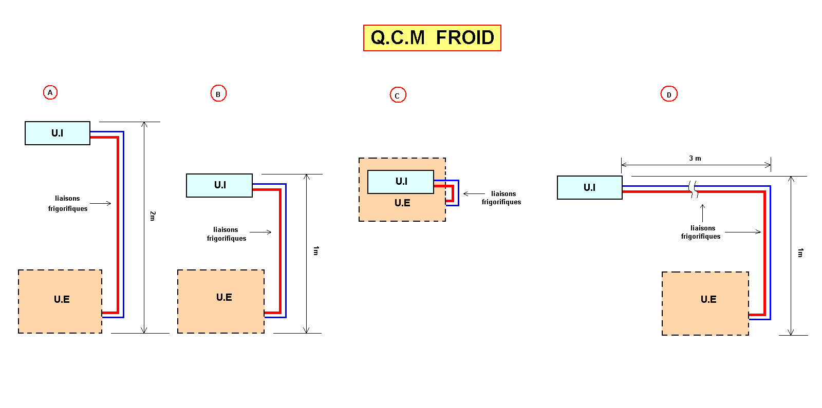

Salut les gars
J'aimerais savoir quelle(s) est (sont) le(s) installation(s) correcte(s)? :# [addsig]

le tout peut être correct ou pas.
car cela dépend principalement des prescriptions du constructeur du matériel.
simple
le "c" est quand même court en liaison!

Tu as une (des) limite(s) maximale(s) de(s) longueur(s) de(s) liaison(s) frigorifique(s) à respecter. De la même manière tu as une (des) limite(s)
Minimale(s) a respecter aussi. Sachant cela la (les) qu'elle(s) te parais(ssent)
La (les) plus approprié(s)?????

Salut les gars,il me semble que tous les schemas semble corrects, il faut juste garder a l'esprit que l'installation d'un piege a huile est indisponsable tout les 7.5 metres de hauteurs.
1er exemple (l'unite interieure est au dessus de l'unite exterieure) avec une hauteur de plus de 7.5 m: le compresseur risque des coups de liquides a chaque arret,car audela de 7.5 m la quantite d'huile qui revient au compresseur devient importante.
2 eme exemple (l'unite exterieure est au dessus de l'unite interieure ) avec une hauteur de plus de 7.5 m:dans ce cas le retour d'huile vers le compresseur se fait difficilement.
Comme dit Aircofrigo, le C necessite moins de tuyauterie,moins d'huile,moin de fluide frigorigene, et le rendement du compresseur sera meilleur car les pertes de charges liees a la tuyauterie sont moindres (+ de debit masse.
parconsequent je previlegerais le circuit C.
Salut legentleman et bonne soiree a tous.
je ne pense pas que la reponse de maitre airco soit la C :b. Mais il lui fait remarquer qu elle est trop courte, donc sous entend emmerde en vue.
Je ne s1is pas si tu le pense vraiment? Mais la C , c'est aller vers des problemes assez rapidement. Quasiment a la mise en service tu entendra un bruit d ecoulement d eau qui caractérise ce type de montage. Le detendeur ne tiendra pas trop la route, ton cp aura toujours le cul tres mouillé voir 1ura trop froid au fesse :-P. Ton client te rappellera tres vite pour cause de gene phonique.
les clim inverter ne necessite pas de piege a huile. Tres rare sont les marque qui le preconisent. D autre le banissent tout simplement. Les retours d huile sont assurer mecaniquement " forcage de retour d huile tout les x h de fonctionnement".
Il est recomander une liaison minimale de 3 m pour eviter tous les emmerdes qui découlent d un montage de type C.en ce qui me concerne les rares pieges a huile que j ai rencontrer en clim etaient sur des vielles installations, les frigolos les mettaient d office, ou actuellement sur des armoire de climatisation car le constructeur les preconises.
la C c est niet, il n y a qu un seul montage correcte par mis les 4 c est celui qui respecte la longueur minimale.
Tous est bon et faux à la fois , suffit de suivre les prescriptions constructeurs .
cependant il apparaît souvent une longueur mini de 3 m. Pour la hauteur j'ai souvent vu 8 m

Bonjour a tous
Dans toute les installation frigorifique que se soi climatisation ou froid industri en besoin d'un bilan thermique
La on peut pas jujer l'omplasement du hunite interrieur et exterieur c lomplasement qui nous insiste a quoi faire savoir la distance et la puisanse par metre cube et pour moi personelle mon je prefaire le chema -d- car le lhuile desant au compreseur par graviter et dns la limatisation comme splisistem en trouve pas des separateur d'huile mais dans des chambre froi oui et aussi en utilise un peje d'huile a la sorti de l'evaporateur
Et quis soi au desusde levap de en virant de 15 cm
Mersi et aurevoir

Desoler adel mais en trouve des installatin de 10 metre il sufi de bien calculer sur tou la puisanse et bien isoler l la thoteri pour ne pas avoir un per de charche et une condensation et merci bonne nuit et je suis tres ravie vous connetr :b
