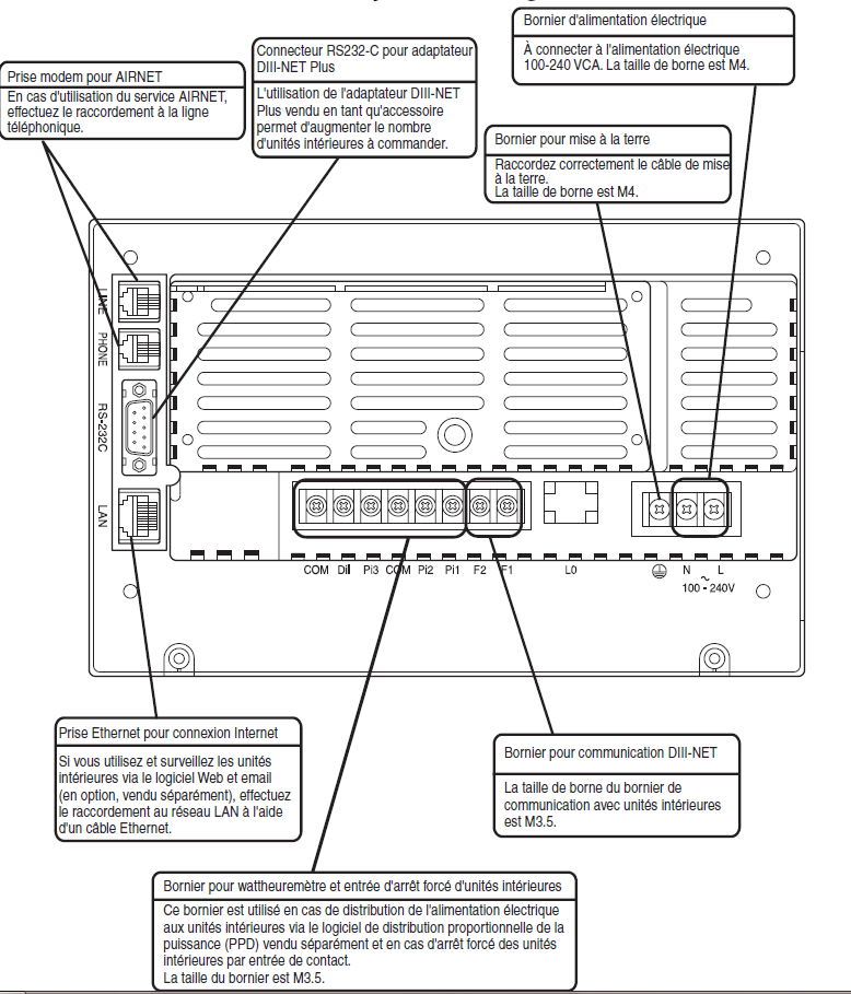

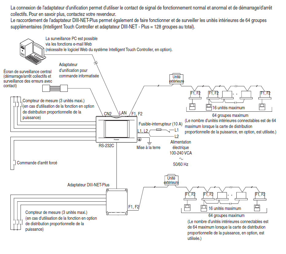

Voici deux schémas par rapport au I-TOUCH controller.
Merci beaucoup pour la doc.
Ok pour l'arrêt d'urgence. Mais il se branche ou ?
Car sur la doc avec les borniers ils n'en parlent pas !

salut Adrien et bravo a JC DUSS pour ces schémas !!!
l'arrêt d'urgence se cable entre COM et DI .
