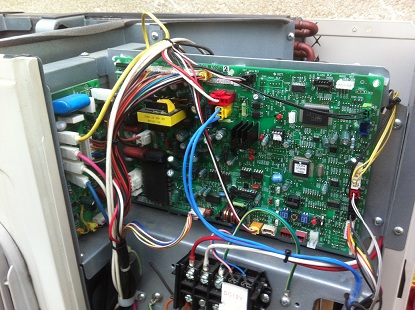

Sanyo, racheté depuis peu par panasonic, il est très difficile de se procurer des pièces détachés.
J'ai une carte alim qui est morte et impossible de la trouver.
Peut être connaissez vous un distributeur qui aurrait du stock Sanyo :-o

Fait gaffe ce matos c'est de la vrai daube. Sur un multi moi aussi je croyais que c'était la carte qui était naze mais lorsque je l'ai changé et que le deuxiéme étage du compresseur s'est mis en service il m'a grillé la carte. Si je faisais fonctionné simplement 2 unités ok mais lors de la mise en demande des 2 autres carte grillée. Je refuse maintenant systematiquement tout dépannage sur sanyo.
salut aac
qu'appeles tu deuxième étage du compresseur?
il y avait plusieurs cp et le second a se mettre en route a grillé la carte?
qu'est qu'il avait exactement ce cp? blocage, bobinages...?
sinon, a par ça, attention une carte en défaut peut flinguer un cp et inversement un cp peut flinguer une carte! et ceci quelques soit la marque!
d'ailleurs sur chaque devis de remplacement de carte je marque "sous reserve que la carte n'est pas endommagé le cp" ou l'inverse si je change un cp, quoi que c'est plus rare car en général on change la carte en plus dans ce cas.
