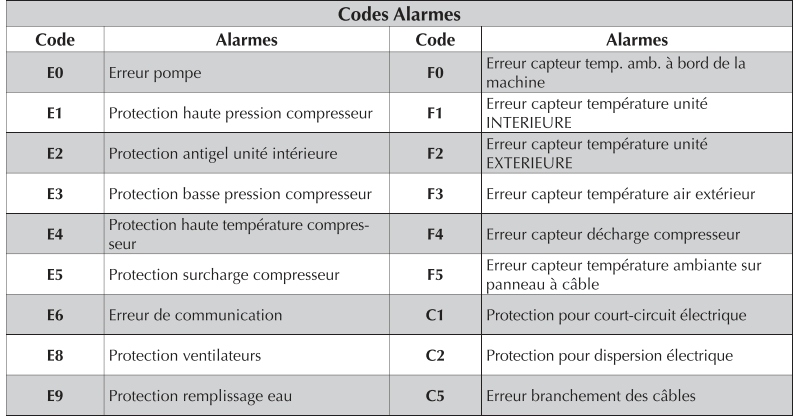

Qu'est ce que le code erreur E9 sur un gainable aermec ?
george georgeicon_post
salut tu as la reference?
DXE16E
Led 1 (verte) clignote
Led 2 (rouge) allumé en permanence.
Filtres un peu sale
Prise en glace de l'evap.
J'ai pas accé au toit de la galerie pour voir l'UE aujourd'hui :-(
salut, si tu veux j'ai la doc
Merci.
Tu n'a rien sur les LED du gainable ?
non rien sur les leds
