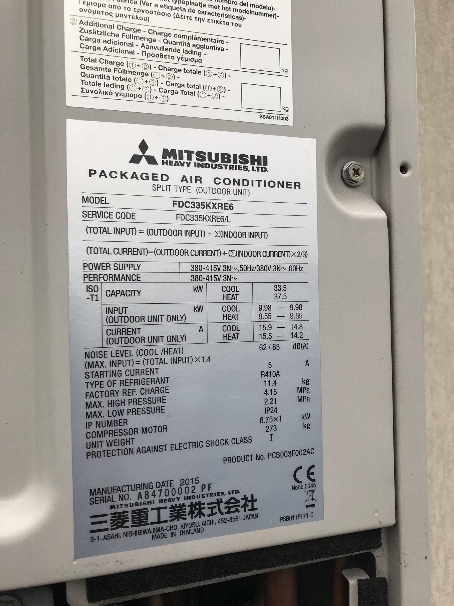

Bonsoir à tous les frigolos !
Petite question existe t’il un mode de récupération sur les VRV Mitsubishi heavy ou un code pour ouverture des détendeurs est dés électrovanne ? Pour info j’ai eu la hotline et il m’on dit que non de plus c’est du 3 tube sacré Mitsubishi heavy ( ce n’est pas Mitsubishi electric ) je vous transmet la Réf du VRV en question ! Merci à vous les frigolos !

@Marcel c’est un système avec 3 tube 2 tube dans la boîte et un qui va à l’unité par contre impossible d’effeccuter le pump down car compresseur H.S je t’envoie mon adresse e-mail par MP quand même !
