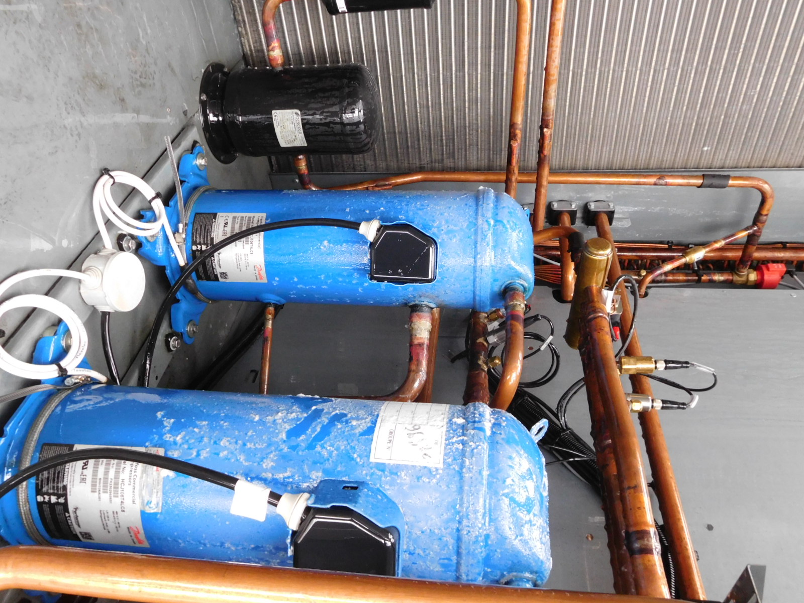

bonjour le disjoncteur du rooftop a disjoncteur, au général du a in teste incendie , sa c est normale 16 heure se son écoulés je réarme le disjoncteur au TGBT, la ventilation se mais en route c est normale.

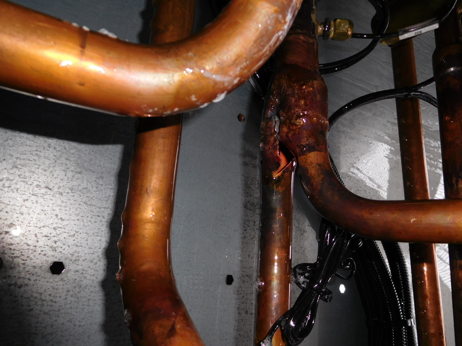

Je décide de monter sur le toi il me faut environ 10 minutes a mon arrivée je regarde la telecommande défaut bp je décide d 'ouvrir le rooftop circuit B je contacte que le cuivre a explosé sur le Y voire photo
le circuit A tourne normalement.
j ai pas u de défaut HP
qui a u se probleme sur se model
la ref du lennox E019AH106FM1M

J'ai déjà eu des fuites au niveau de refoulements sur des refroidisseurs mta, mais jamais au point de "déchirer" le cuivre comme dans ton cas.
il doit y avoir une faiblesse du cuivre sur ta machine, tes compresseurs sont bien fixés ? si ce n'est pas le cas, la conception tout rigide de ces machines fait que tes raccords cuivres vont faire office de "fusible mécanique".

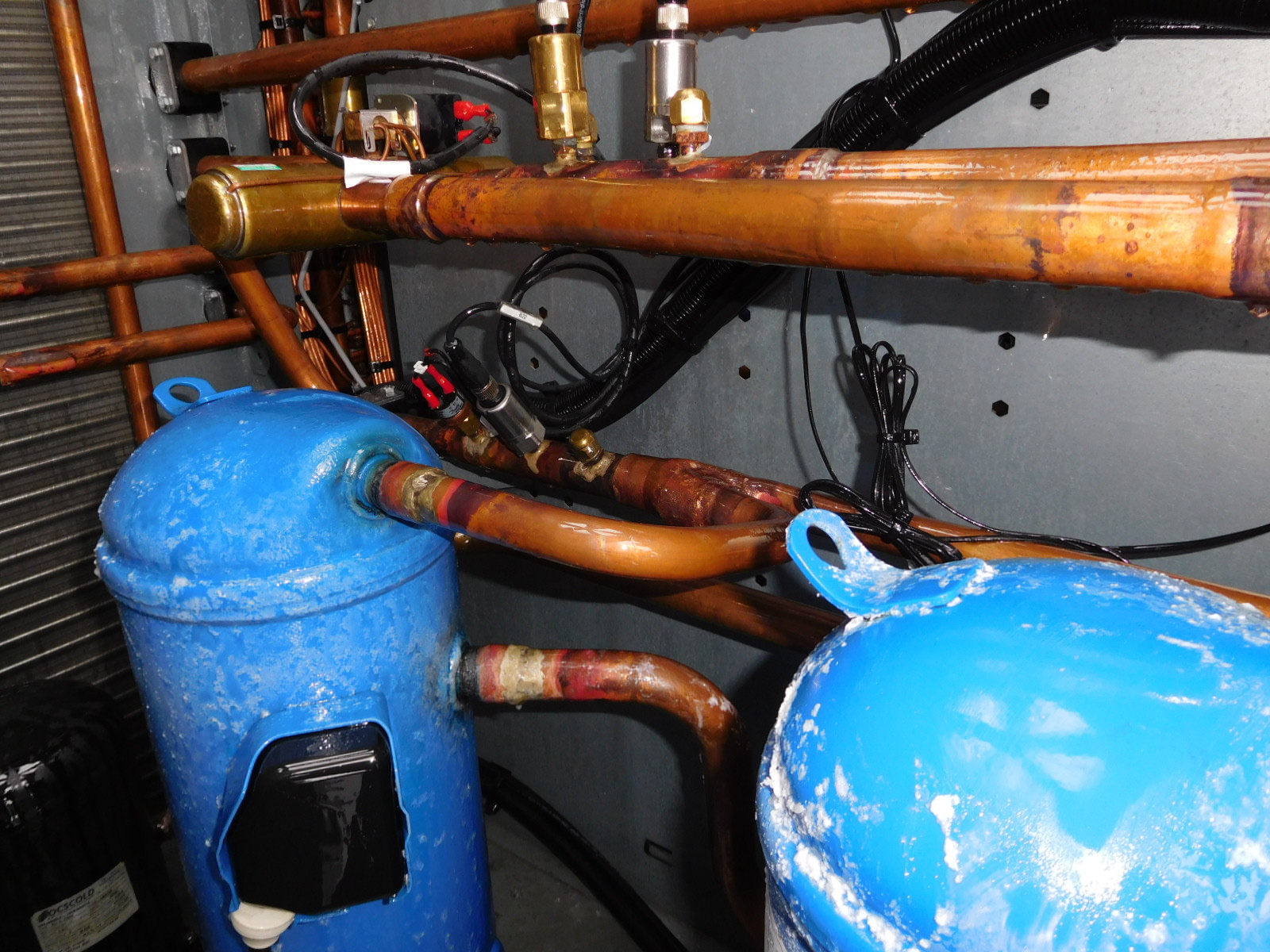

pas de boucle ni d'absorbeur de vibration sur les tuyaux partant/venant du compresseur... logique que cela pète ...
construction scandaleuse ne respectant pas les règles de l'art >> mettre ces fabricants à l'ombre et faire payer à ces entreprises de lourdes amendes.
