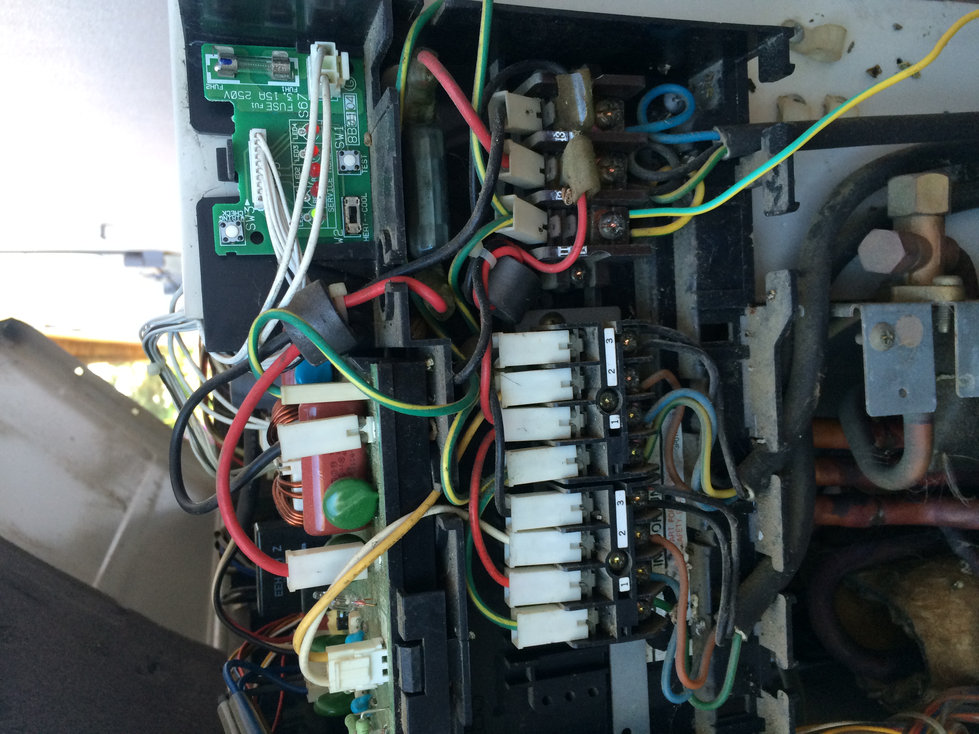

Après avoir eu le SAV Daikin, Le technicien me dit d'intervertir les électrovannes sur le Groupe Ext.. et que si cela marche c'est que il faut que je change la platine.....
Seul PB ... Je n'ai encore jamais interverti d'électrovanne .. est-ce compliqué ?
Fab02 Fab02icon_post
C'est plutôt les bobines de détendeurs qu'il voulait dire je pense! Pas grand interet je trouve.
A défaut, inverse la com. des deux unités, et regarde si le problème bascule sur l'autre unité ou non.
Si oui, ton défaut vient certainement du groupe, si non, de l'unité.
Ps: Aux connaisseurs Daikin, la com. est en B ou C? J'ai un doute.
Bonjour. J'ai eu ce cas la semaine dernière. Avec la commande IF il faut annuler le défaut, mettre en route puis appuyer pendant 5 s sur le bouton M/A. Normalement ca devrait fonctionner à nouveau. Fais un essai.
La com est en 3 sur Daikin.
Ecv83 Ecv83icon_post
Quand vous dites d'inverser la com. c'est le cable d'intercommunication ?
Citation : Ecv83
C'est bien ça. Après je dis bornier 3, juste pour que tu n'es pas à tout déclabler. Les 1 & 2 sont identiques sur toutes les lignes (Ph + N).
