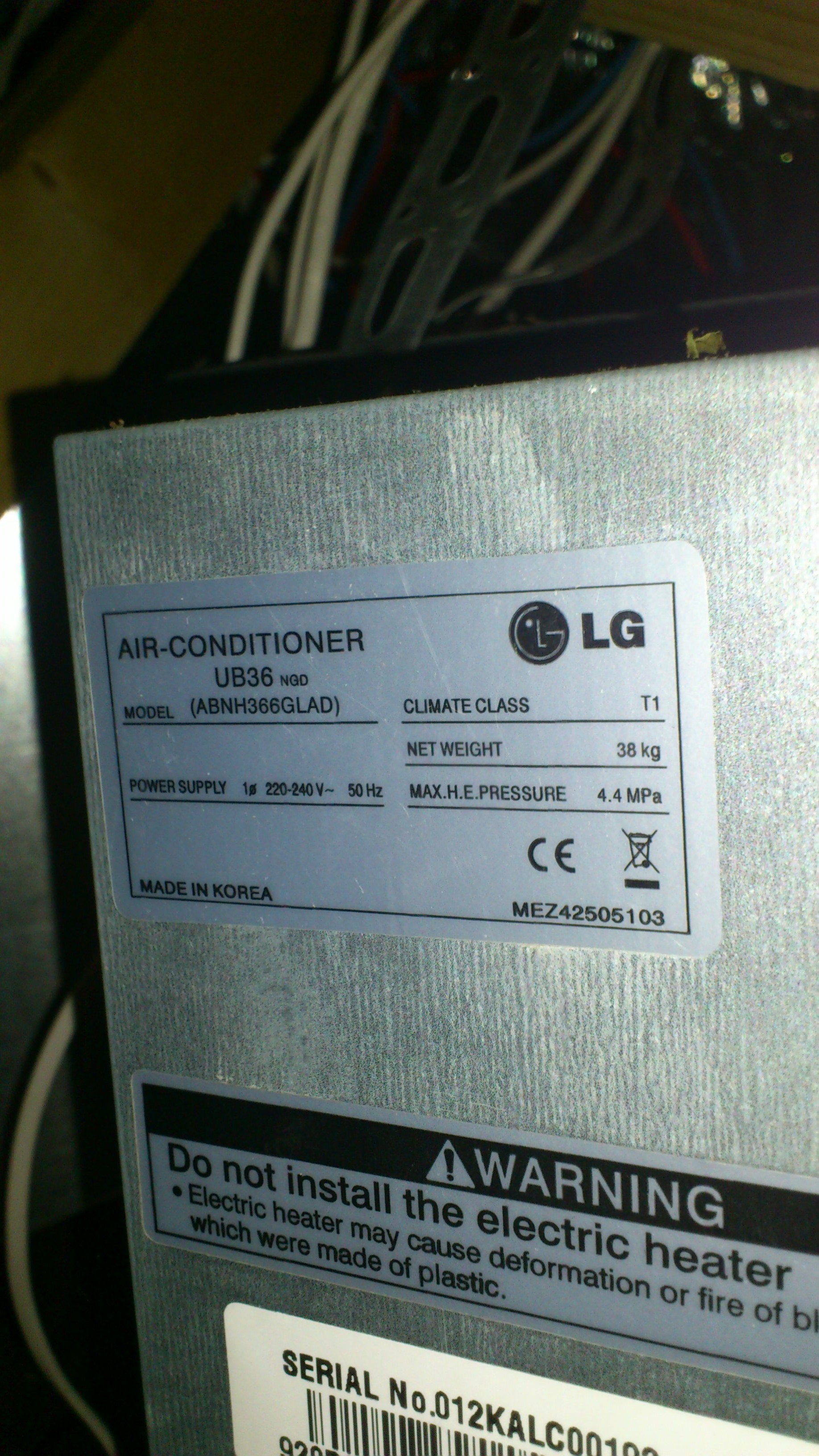

J'ai un soucis chez un ami dont la maison est équipée d'un gainable lg.
3 bouches de soufflage en direct dans la pièce a vivre et 3 bouches de soufflage dans les chambres avec volets motorisés. 2 grilles de reprises avec 2 gaines sur chaque reprise
Référence unité intérieure UB36 modèle ABNH366GLAD

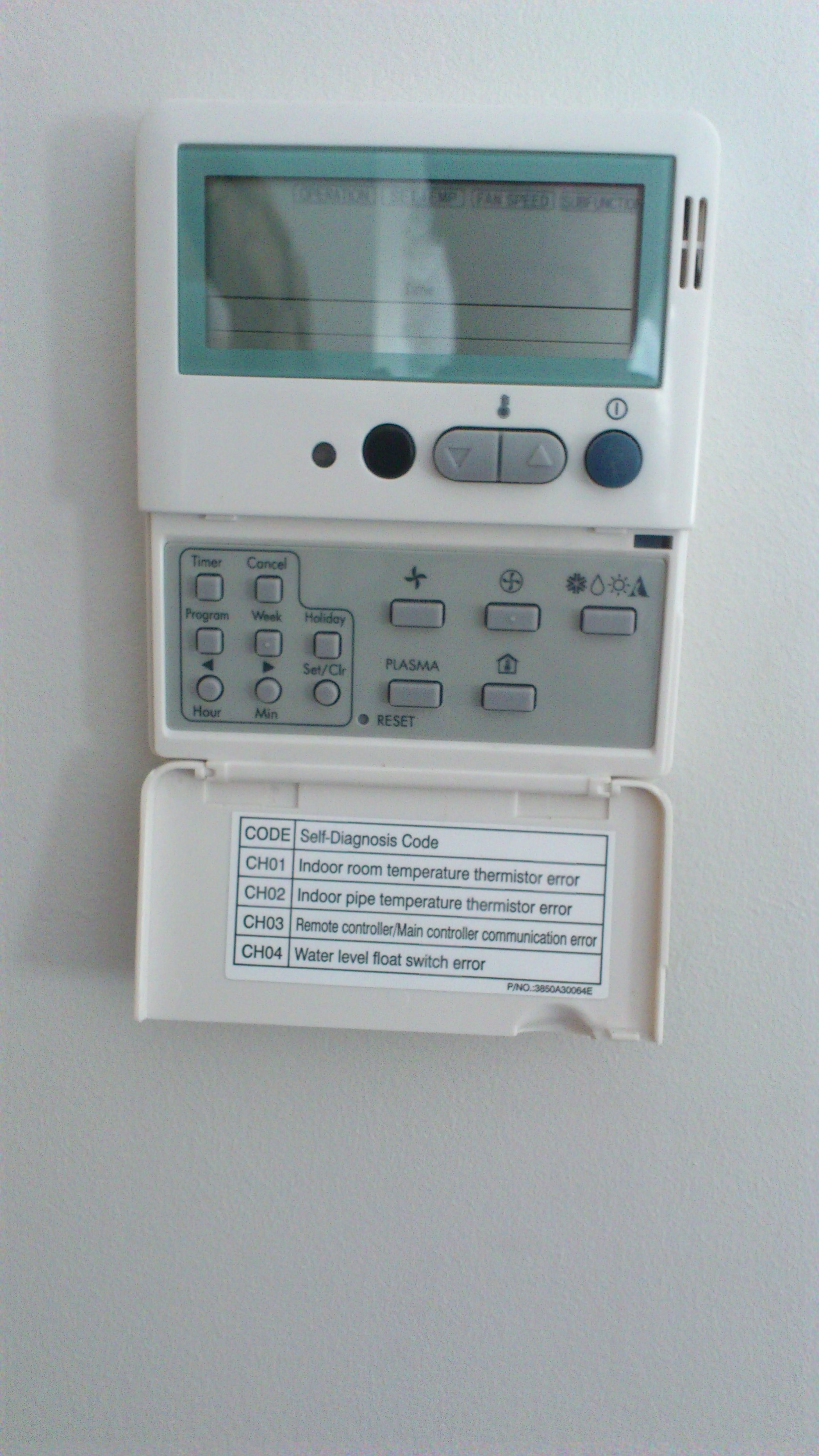

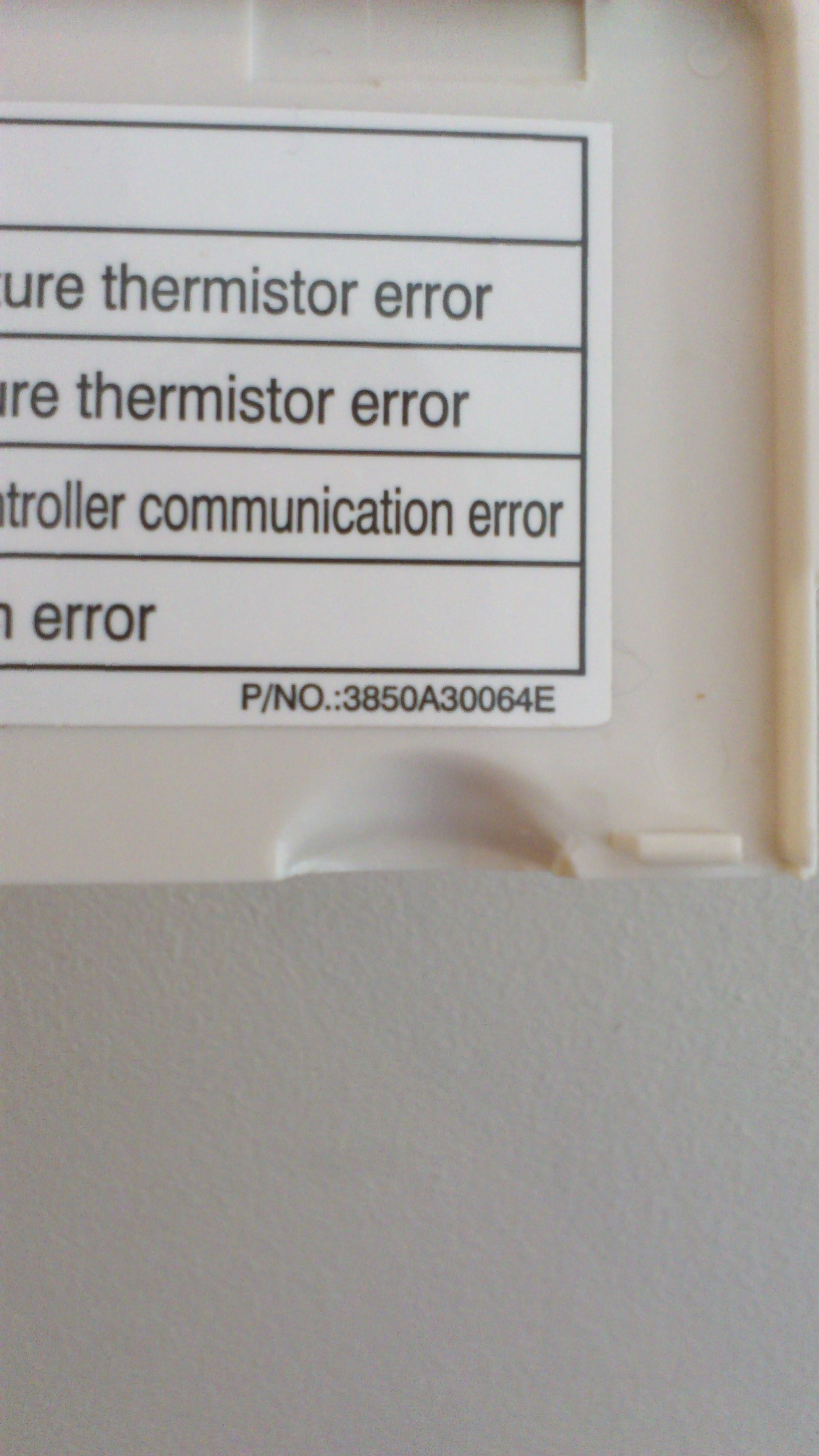

Référence télécommande P/NO 3850A30064E
Le problème que j'ai identifié est que la société n'a pas mis de by pass donc quand les volets des chambres sont fermés le debit d'air est trop important. Mais même avec toutes les sorties ouvertes en grand le debit d'air reste trop fort même
en vitesse mini.
Est ce que quelqu'un connait les télécommandes filaires lg pour pouvoir modifier le debit d'air comme on peut le faire chez daikin ce qui permettrait dans un premier temps de pallier a ce problème
Merci a vous

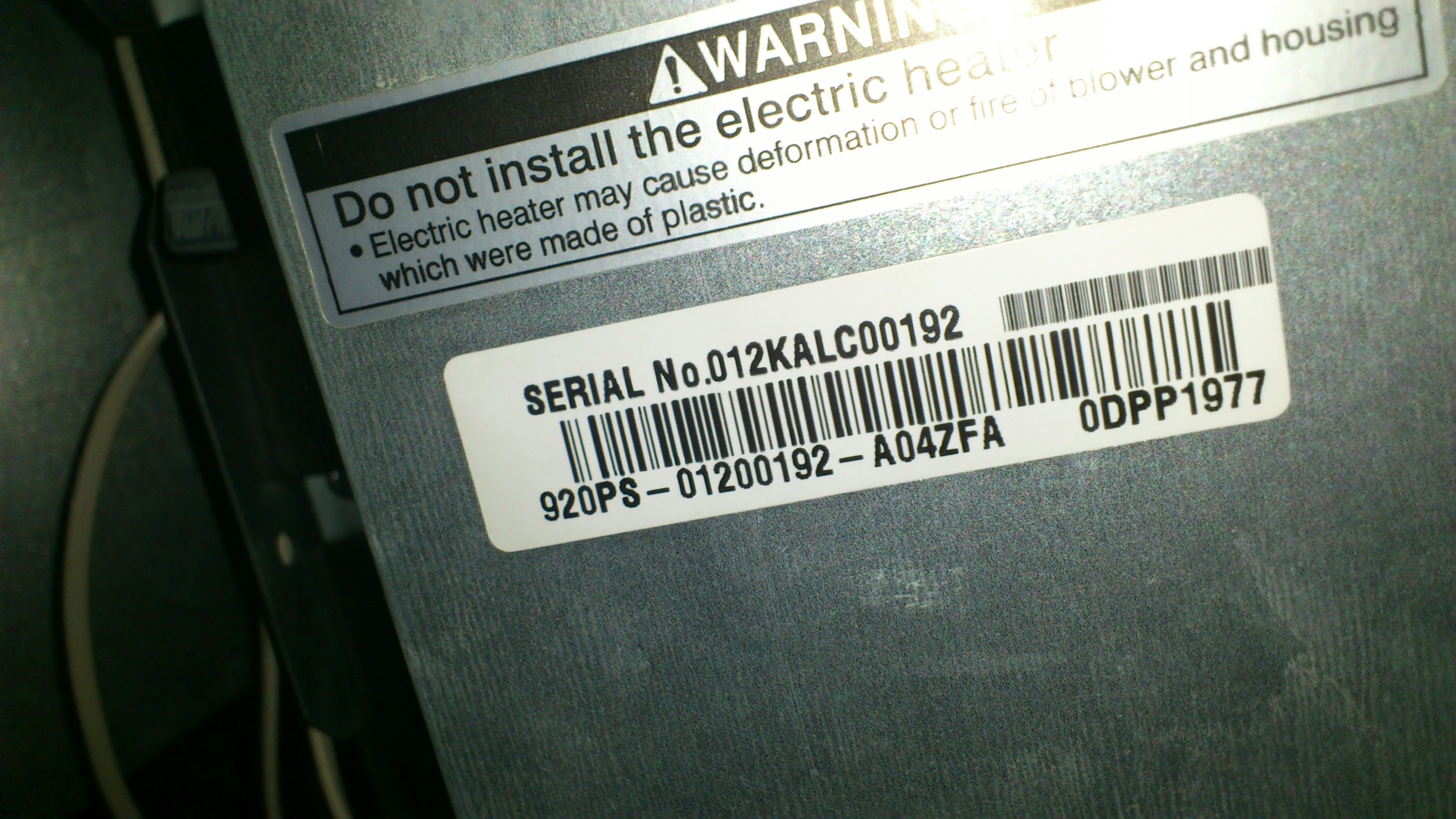

Oui c'est exactement ça, comment modifier la pression disponible comme on peut le faire chez Daikin par exemple
Je joins quelques photos de la télécommande et de la référence de l'ui
La dernière
