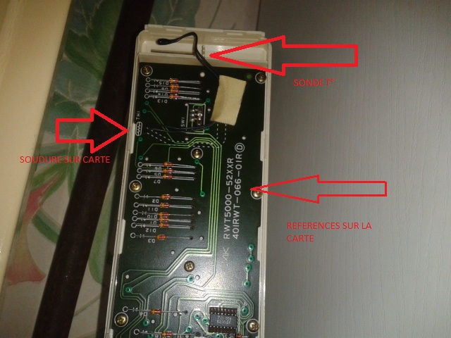

Je veux remplacer la sonde de température qui est sur la télécommande filaire, soudée sur la carte. Je ne vois pas de références ou de signes me permettant de l'identifier.
Celle-ci malgré la solicitation avec un briquet (!) ne bouge pas d'un ohm et donc l'ffichage reste bloqué à 21 (ou-) malgré 28/30 ° dans la pièce.
Je ne suis pas sur quelle soit détaillée de la carte, mais si quelqu'un a une info ? localement personne n'est en mesure de me dépanner, certe elle est pas toute jeune, mais fonctionnais trés bien jusqu'au 'délire' de la sonde.

Mike 57500 ci joint la photo de la carte
xavierc : je ne suis tout de même pas assez félé pour avoir mis la sonde dans la flamme du briquet !!! c'est une image, voyant que la température affichée restait bloquée à 21 (ou - ) j'ai fais monter la température environnante pour contrôler la variation de résistance...

Erreur de photo
ci joint la bonne !!! :-( :-(
il ne faut pas remettre a demain ce qu'on peut faire à une seule !
si tu as une autre télécommande sur site similaire tu mesures la valeur de la sonde afin de voir sa valeur.
Puis tu vas chez un electronicien de pièces détachée et tu devrait trouver ton bonheur ou bienn même si c'est du genre une PT100 ou 1000 ou NTC on a ce qu'il faut en stock :b
