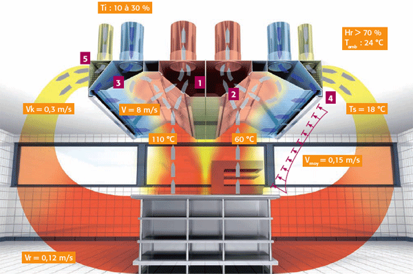

Lukycold Lukycoldicon_post
Salut les givrés,
comme le disent les collègues je pense qu'il serais plus judicieux de ce concentré sur une bonne extraction des locaux avant de partir aux emmerde avec une clim.
Il existe des hottes de type double flux ainsi que avec une compensation.
http://produits.xpair.com/innovation/econova-hotte-induction-cuisine-professionnelle.htm
Salut et bonne matinée à tous

jesors
com d'hab le pé lucky a mis le doigt sur LA SOLUTION :
la hotte d’extraction triple flux :
simplement et complètement hors budget dans ce cas :#
