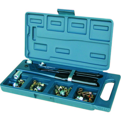

Des incères, ça marche comme un rivet pop mais avec un filetage au milieu pour mettre un boulon.
Doué en tout, Bon à rien!

J'avais pas pensé à la pince à insert, j'avais pensé au cheville molly...
Attention aux inserts, j'ai vu la tôle se décoller de la mousse du panneau à cause d'un évap trop lourd.
