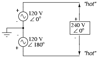

Dans certains pays les valeurs de secteurs sont différentes des nôtres ,au canada pour le tri c'est 600 V entre phase
Dans le résidentiel ils sont alimenté en 3 fils (transfo a 2 sorties et points milieu déphasage de 90° et non 135°) entre points milieu et une phase 110V et entre phase tension de 220V
Ils branche les gros consommateurs ,fours ,cuisinières ,sèche linge e,n 220 V et les appareils moins consommateurs en 110V
Dans les apports ils ont 2 tensions 110V Et 220V c'est ce que j'ai vu chez ma nièce a Montreal
+1 jesors jesors jesors
Bonsoir Marcel, bonsoir à tous,
Il me semble qu'il y a confusion entre deux systèmes :
Chez nous, on fonctionne en triphasé plus neutre pour obtenir 400 volts entre phases et 230 volts entre chaque phase et le neutre. Le décalage entre phases est de 120°.
Chez les américains et les canadiens en majorité plus les saoudiens et quelques autres qui se sont fait fourguer le matos US… ce n'est pas la même approche .
Le fonctionnement de la source d'énergie est toujours en triphasé (parfois en diphasé pour les antiquités) et dans les grandes maisons l'énergie est distribuée en splitphase à 180°.
Le principe est en effet de faire fonctionner les consommateurs puissants en 220/240 volts (chauffage, clim) et les moins puissants (éclairage et toutes les prises) en 110/120 volts… la pertinence du système étant un autre débat ! zzz
Comme personnellement je vis avec je trouve cela peu pratique d'avoir un réseau puissance en 240 volts et deux réseaux 110/120 volts pour le reste.
En pratique c'est un peu comme en Europe  ou on va avoir un réseau triphasé plus neutre dans une grande maison avec piscine et clim puissante, et juste un compteur monophasé en 230 volts dans un appartement.
Dans un petit appartement américain, on ne trouvera que du 110/120 volts monophasé pour tout, lumière, clim, cuisine etc ! :-D
ça aurais été plus simple faire du tri 220V donc 220 entre phase et 127 qui passe pour du 110 V entre phase et neutre comme on fessait en France quand les 2 systèmes cohabité avant la disparition total du 110 V (quoi que j'ai vu une veille usine qui toujours ces machines en tri 220 V)
J'ai fumé la moquette quand j'ai sortie 135° de déphasage pour le tri et pareil pour la sortie du transfo a point milieu c'est bien 180° et non 90°
