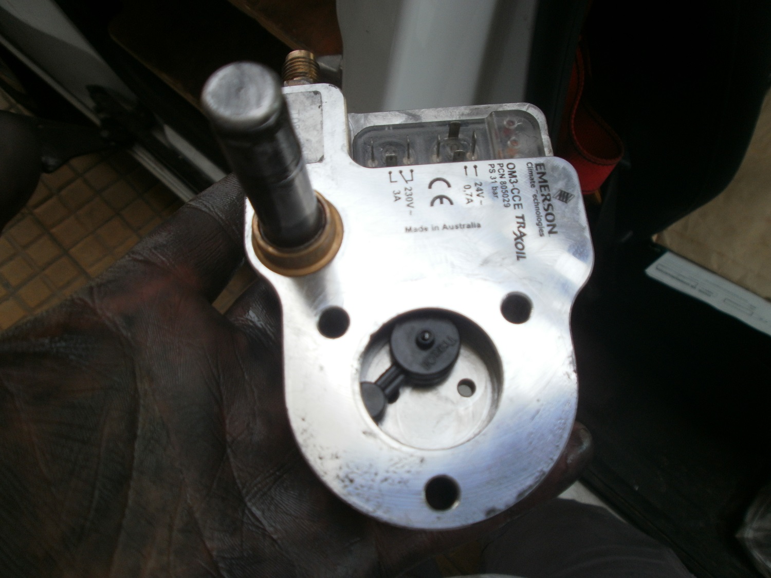

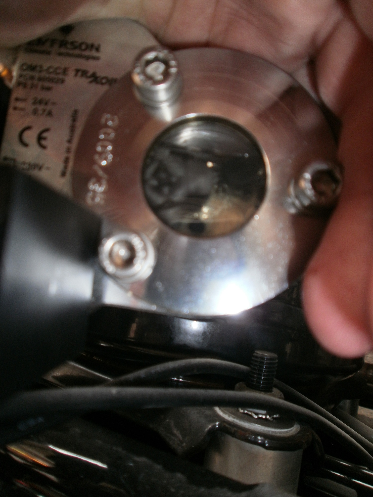

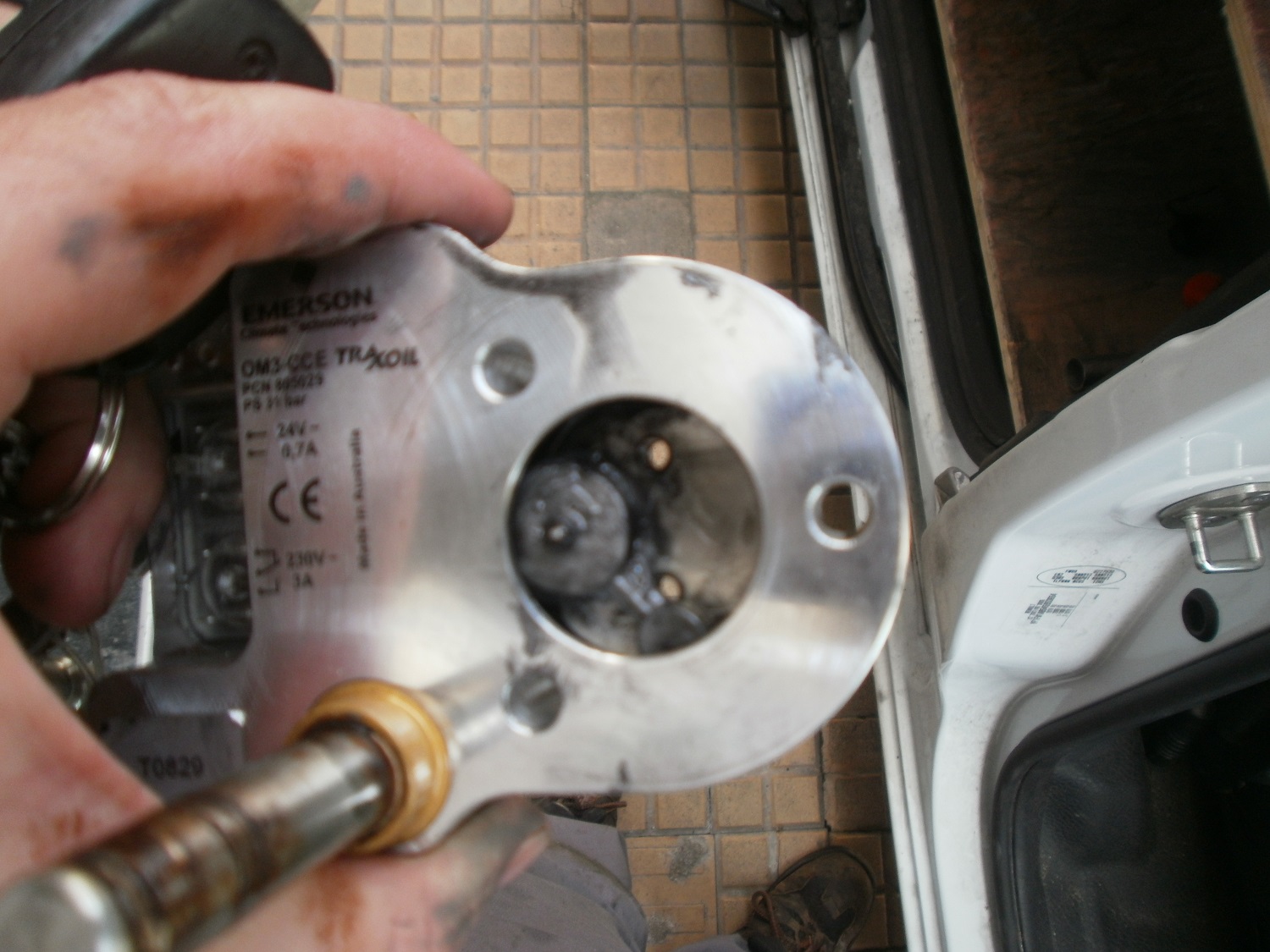

Cette semaine, j'ai constaté qu'une très faible quantité de limaille collée aux aimants d'un traxoil perturbe son fonctionnement au point qu'il peut ne plus reconnaître le niveau haut dans le compresseur.
Un simple nettoyage suffit à régler le problème...

On fait les vidanges selon résultat des tests d'huile...
Ici il s'agit d'une conséquence de casse mécanique d'un scroll copeland ZBD sur une machine récente et bien entretenue :-o :# ... Le coupable est parti en expertise chez le constructeur.
Pour les gants: ils sont en peau humaine et autoréparants :-D

Sur les centrales, le Traxoil est un régulateur de niveau d'huile.
Un peu de lecture.... très instructive ( et beaucoup de dessins ) :-D
Bonsoir un traxoil c est un flotteur d huile électronique :b ils sont efficaces mais sensibles aux saletés . Pour les gants moi aussi je les laisse souvent au camion :-D
Cette limaille vient soit du mauvais nettoyage centrale en usine soit de chantier soit un début de décomposition compresseur :#

Un traxoil est un "dispositif automatique de régulation et de contrôle du niveau d'huile" dans les compresseurs à pistons ou à spirales.
C'est Electronique...
C'est performant et fiable, ça a un contact d'alarme qui bascule en cas de niveau bas... Et ça coûte un bras!
Citation : mars
Comme je le disait plus haut: Casse compresseur...
salut netsu et bonne soiree a ts
c'est drole. au debut la main et propre mais l engin est sale,et sur la derniere photo c est tous le contraire ;-) :-D .
en tout cas ce sont des mains qui ont bien meritées leur salaire :=! ;-) .
