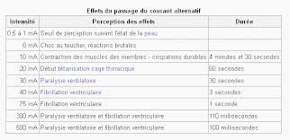

@Mars, 30mA c'est ton seuil de déclenchement lorsque que tu as un défaut électrique. C'est aussi le seuil jusqu'au quel tu es protégé du défaut et ne devrait rien ressentir.
Maintenant si tu met un 300mA, tu augmente donc ton seuil de déclenchement et lors d'un défaut électrique, tu peux ressentir une électrisation, tu met donc en danger le public, ou toi même qui pourrais toucher le meuble défectueux.
La bonne solution DIFF 30mA, en espérant avoir été clair.
