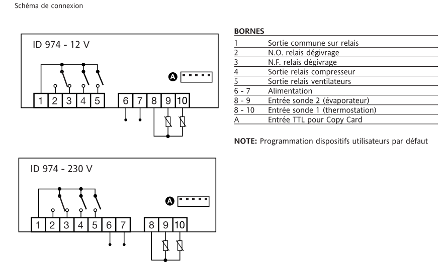

j'ai un problème avec une carte el ectronique sur un mon bloc Zanotti BGM33002F,pour une chambe froid- à -18°

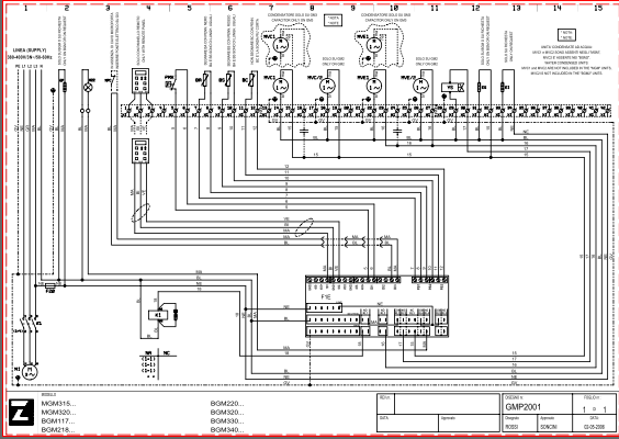

j'ai trouver une solution de changer la carte avec unID 974,mais pour celail me manque le shemat electrique pour le monobloc en question
merci pour votre aide.

Il y a des schéma dans la rubrique téléchargement pour Zanotti, autrement tu peux les contacter directement (c'est ce que j'ai fait les avoir), ils t'enverront le schéma avec la référence de ton groupe Zanotti.
george georgeicon_post
salut à toi
avec sa tu devrais trouver ton bonheur
ton schéma n'est pas là: http://www.frigoristes.fr/download.php?op=mydown&did=394
ici, lien des paramètres: http://www.zanottifrance.com/pdf/1/GM_GS_AS.pdf

frachement merci out le monde,car je viens juste de terminer le travail pour un client,car le comp fonctionne mais le dégivrage ne marche pas!
j'ai installer j'ai remplacer la carte par un régulateur Cjohnsson, tout marche bien.
