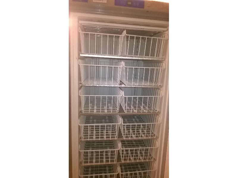

voici quelque photos.
sur la photo du désy le capillaire a l'air plié a la sortie du filtre mais non j'ai bien vérifié il est pas plié.

 Fichier non trouvé : désy.jpgensemble.jpg  Fichier non trouvé : étag1.jpg
