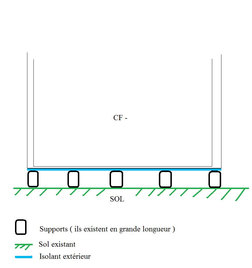

Le but de l'isolant est d'éviter le contact DIRECT entre le sol de cette cf et le sol de la pièce dans laquelle elle est installée et d'éviter que la température du sol de cette pièce ne se transmette à ta chambre froide!!
D'où l'utilité des supports prévu spécialement pour cette utilité.
Les supports t'assureront la planéité du sol ( et que le sol ne bouge pas ),
une couche d'isolant t'assurera que la température extérieure ne perturbera pas la température de ta cf, mais le fait de laisser ( un peu ) circuler l'air t'assurera que le sol ne restera pas gelé non plus, tu es au magreb , la chaleur ambiante pourrait ainsi t'éviter de mettre des résistances au niveau du sol!!
Ci-joint un petit schéma de principe.

Salut les FRIGOLOS, tout est dit, surtout ne pas poser directement ton sol sur la dalle, attention également à la qualité de ton panneau de sol selon la charge au m2.N'oublies pas également qu'une chambre froide négative doit être parfaitement étanche avec une soupape de décompression adaptée.

J'ai réalisé une CF négative il ya 3 ans là où j'ai posé le panneau (le même que celui des murs) par terre et j'ai fais construire mon sol en panneaux, le panneau est posé sur tasseau en bois c'est à dire que le panneau est surmonté de 03cm du sol. Tout va bien avec cette méthode sauf que le panneau est un peu fragile avec le temps et se comprime suite à la charge.
Maintenant, je dois mettre de la datte dans cette chambre ou je dois la congelé et la datte est très lourde en parle de 500 kgs/m3.. est ce que le sol en panneaux peut résister .. :#..
Pour la tole larmée aluminium ça me plait ça .. est ce que t'as une photo ?

D'autre part, tu dis à mars " ... J'ai réalisé une CF négative il ya 3 ans là où j'ai posé le panneau (le même que celui des murs) par terre ... "
Attention, car le revêtement des panneaux de murs n'est pas prévu pour les charges lourdes!!
Si tu n'y rentre qu"à pied ... ok, ca passera ; mais si ton client rentre dans cette chambre avec un transpalette électrique, il risque de vite se retrouver avec des sillons!!
De plus, je me doute que chez toi les normes ne sont pas comme les notres, mais le sol doit être antidérapant!! D'où l'utilisation de tôles striées.... :b
Tu dis aussi " ... le panneau est posé sur tasseau en bois ... "
Les tasseaux de bois vieillissent ( généralement ) mal!! Le bois pourrit, et n'est pas valable comme isolant à cause de sa capillarité!!
Les supports auxquels je pensais sont le style de ceux qu'on trouve en climatisation ( 100% plastic et CREUX à l'intérieur )!! C'est très résistant, inputressible ( aucun retrait ) et ca évite les problèmes futurs.
Il serait dommage de devoir démonter cette cf si .... après 6 mois, elle n'est plus de niveau à cause d'un calage bois qui se serait fendu ( pas tenu à la charge ou gonflé à cause de l'humidité locale ) :b

+1 ... Merci discuss, c'est exactement ce à quoi je pensais.
