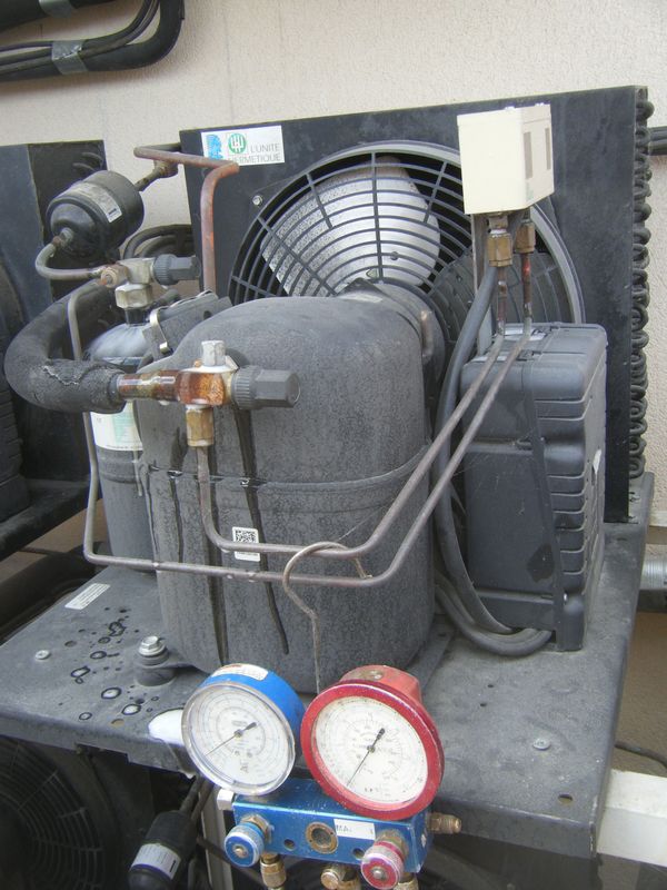

Ce message pour illustrer une panne apparue après une erreur de montage, il est vrai après quelques années de fonctionnement.

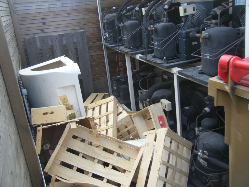

Première illustration, l'accès aux groupes.
Le groupe de condensation.

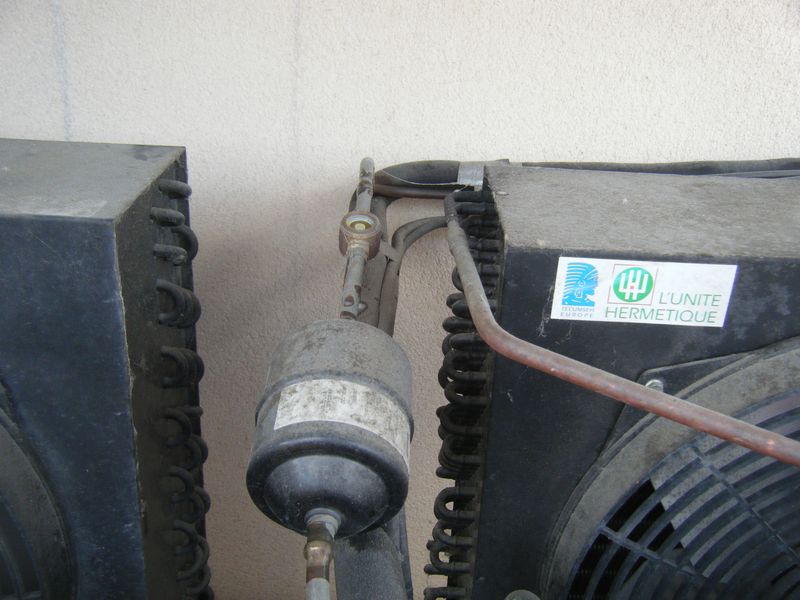

Le lieu de l'origine de la panne.

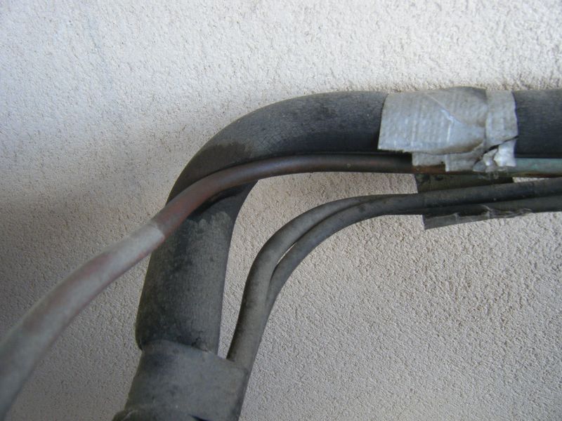

Le lieu de l'origine de la panne, l'isolant est un peu gras...
Le lieu de l'origine de la panne : une usure qui petit à petit a fait son oeuvre.

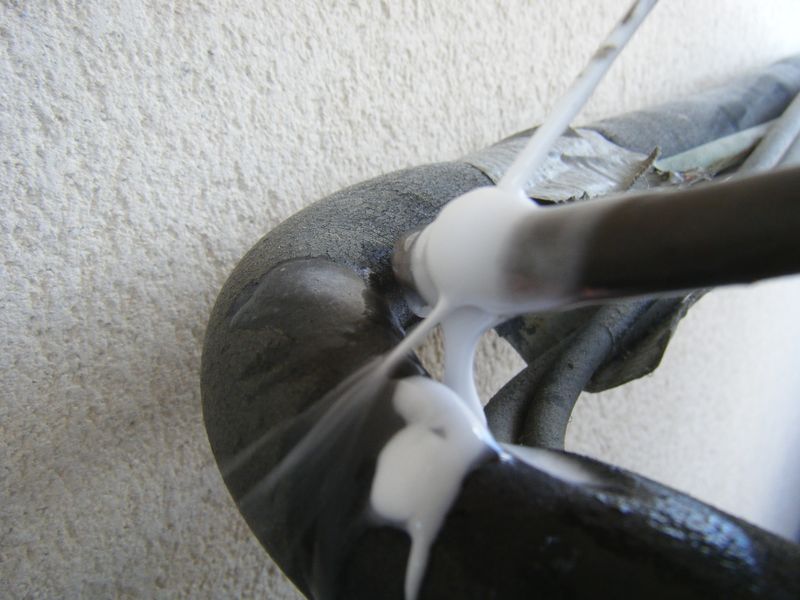

Un test à l'azote 3 bar pour constater que le cuivre 3/8" est percé.
Une panne qui aura émis 2 kg de R404A dans l'atmosphère et deux heures d'intervention entre le diagnostic, la préparation des deux coudes (en 3/8" et en 5/8"), brasage, test d'étanchéité à l'azote 25 bar, tirage au vide, charge en fluide, et pose de manchon isolant.
