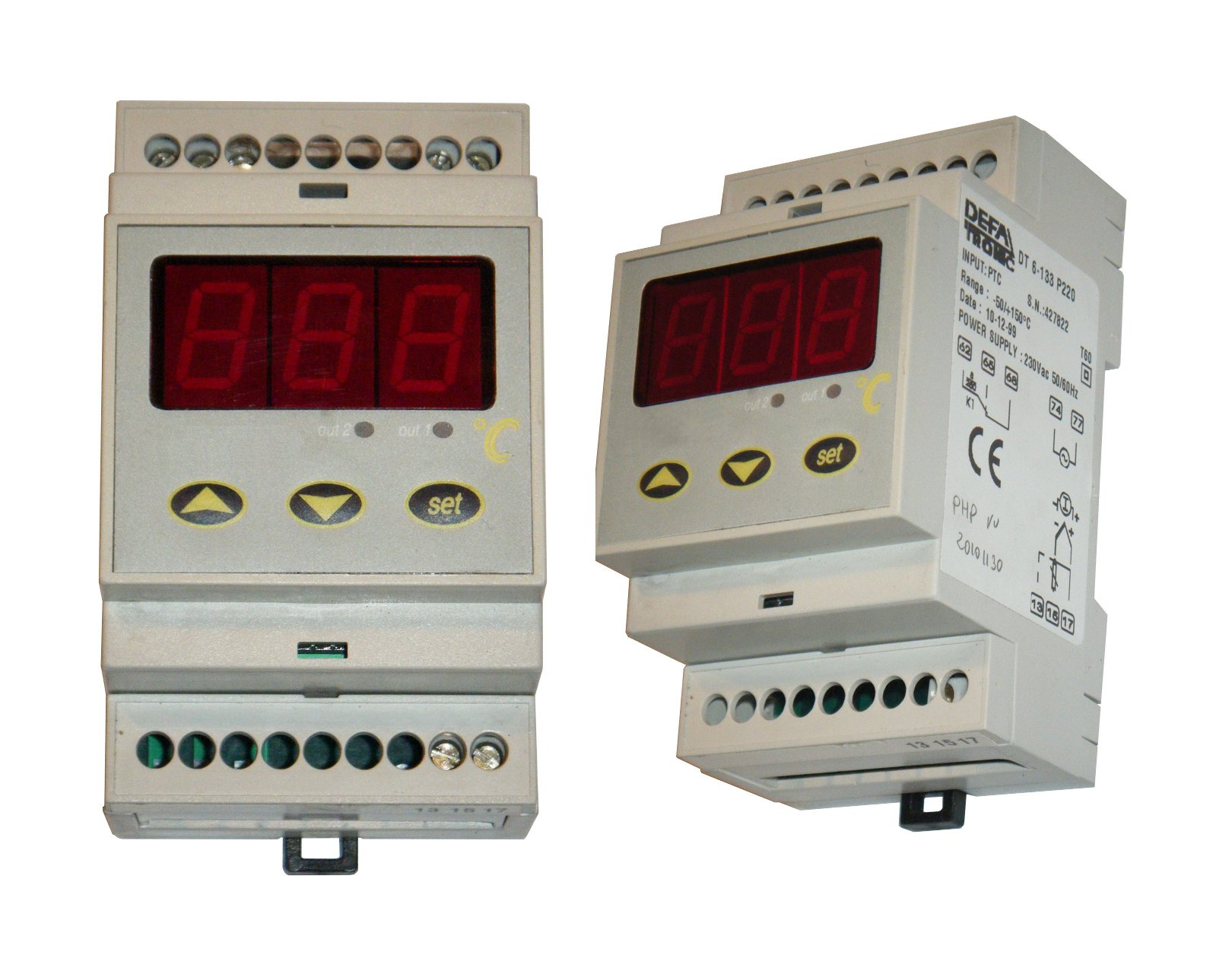

Je viens de récupérer un thermostat électronique de marque Defatronic (référence DT 6-133 220, date de fabrication 10/12/1999).
Ce régulateur possède une entrée pour une sonde de température, une alimentation en 220 V et deux contacts (un commun, un normalement ouvert et un normalement fermé).
En plus de l'affichage à trois chiffres, trois touches sont présentes en façade : "set", flèche haut, flèche bas.
En plus de la consigne, trois paramètres supplémentaires sont disponibles :
  • rA0 : valeur du différentiel (mini. -99 ; maxi. 99,9)
  • s1 : calibrage (mini. -9,0 ; maxi. 10,0)
  • PA : (mini. -90 ; maxi. 100)
Concernant PA, je n'arrive pas à conserver la valeur que je règle. Connaissez-vous ce paramètre et sa fonction ?
Merci de vos commentaires,
fylip22

PA est un mot de passe non?? je ne connais pas les régulateurs de cette marque mais a 1ere vu je dirais qui s'agit d'un pass a valider pour entrer dans la config, normal qu'il se remet donc sur 0

salut mon ami,
GOOGle a trouvé le numéro de Defa : 01 30 25 94 20
tu n'as plus qu'as leur demander de te donner la doc (pense a nous la mettre en disponibilité sur le forum).
