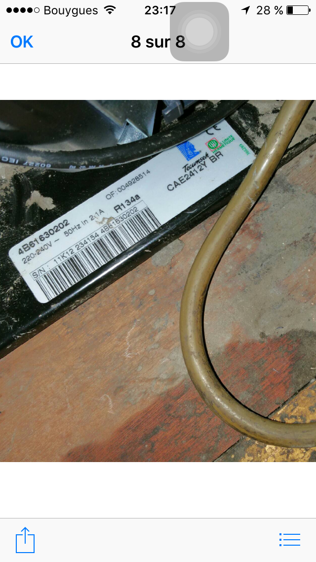

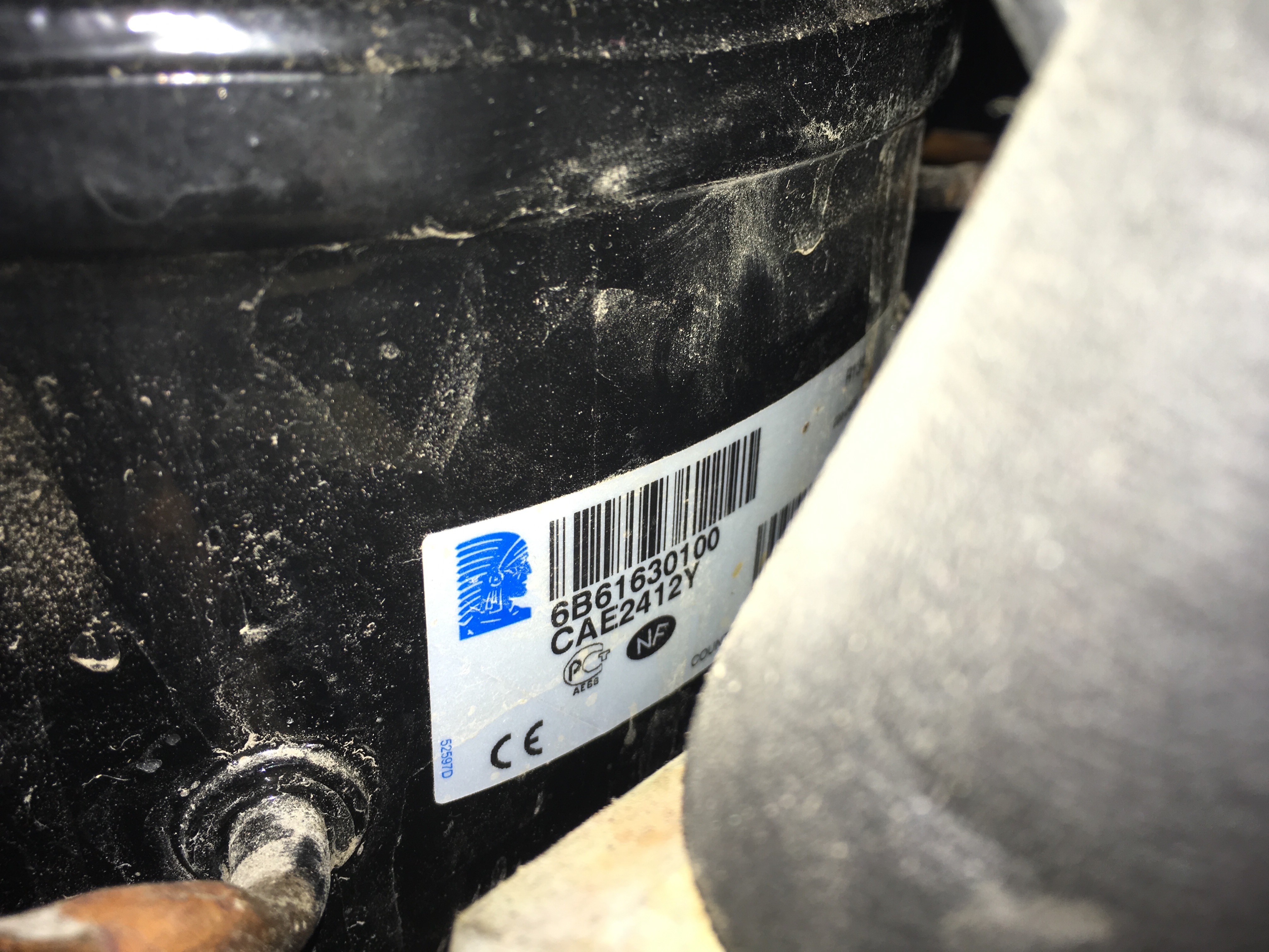

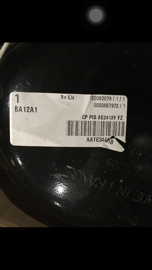

Voilà je suis intervenue sur un arrière bar ou le compresseur était HS c'était un TECUMSEH ( ou l'unité hermétique ) un CAE2412Y par un AE2413Y FZ d'après mon fournisseur c'est son remplacent au R134a sur un évaporateur statique après le remplacement de celui ci il s'avère que celui ci ne fonctionne pas correctement ( je vous mettrait dès photo et les référence des machine ) j'ai donc ma HP sortie compresseur qui est à 102 degré et une température sortie bouteille liquide a 54 degré avec un S/R de 0 une BP a 0 bar et une HP a 10 12 bar ma question est et t'il normal que le moteur ventilateur du groupe de condensation soit de 5 watts ?
Sachant que celle ci n'a pas d'horloge de dégivrage ni de résistance Elec sur l'évaporateur quelqu'un pourrait m'expliquait plus précisément le fonctionnement d'un évaporateur statique ainsi que les pressions au r134a ? (C'est un compresseur basse pression il me semble )

Ref ancien compresseur

Ref nouveau compresseur et groupe de condensation .

Bon j'ai eu tecumseh et c'est confirmée c'est bien son équivalant au r134a mais est t'il vraiment fait pour du froid statique ? Le moteur de 5 watts me paraît faible des que le voyant ne bulle plus mais la HP monte au alentours de 20 bar avec une BP à 2 bar j'ai due diminue la charge j'ai une bouteille réserve liquide volume totale 0,85 dm3 et volume utile 0,75 dm3 çélastique ne devrait pas me donner un ordre d'idée sur la quantité de charge du fluide non ? Je vais faire des essaie sur le détendeur pour voir si celui ci réagit bien comment peut t'on faire ?
