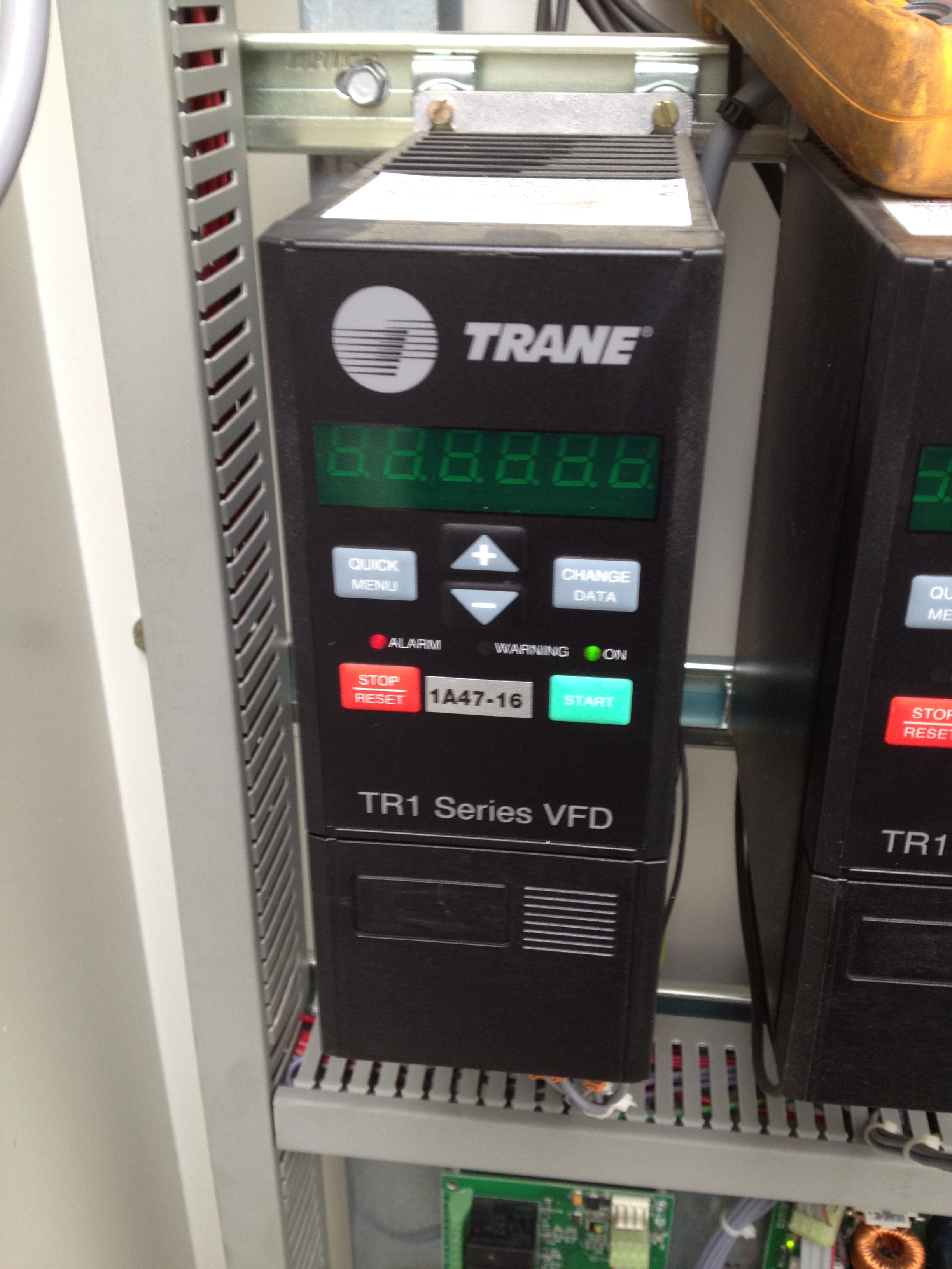

Bonjour à tous
Je suis intervenu cet apres midi sur un traneRTAC 400D pour un probleme sur 2 variateurs de vitesse des condenseurs du circuit B. J ai controlé fusibles et disjoncteurs tout et bon. Les variateurs sont siglés trane mais c est une fabrication Danfoss, sur le premier, j ai erreur 14 et le second erreur 8.
Je n arrive pas aquitter les défauts, bien sur je n ai aucune doc concernant les vario.
Connaissez vous la signification des défauts et la procédure pour les acquitter, si vous avez des infos je suis preneur
8 sous tension
14 défaut mise à la terre
à +++

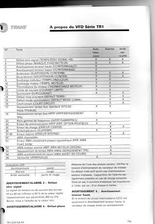

voici le lien d'accés a la doc
a++
http://doc.trane-eur.com/Marketing/CdTrane.nsf/PdfByName/TR1-SVX15A-FR_0604.pdf/$file/TR1-SVX15A-FR_0604.pdf

merci pour ta reponse et ton lien
