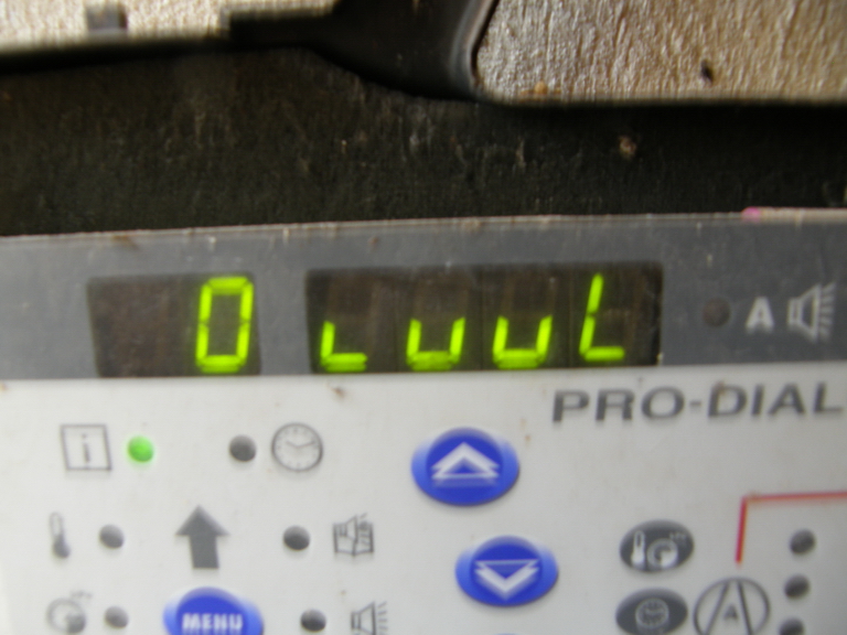

Comme vous êtes super, je vais abuser, j'étais fana de pro-dialog jusqu’à ce que ses capacités soient mise à mal par une panne ? qui diminue fortement son utilité, il reste tout de même l'affichage des codes erreurs, mais plus d'entrée dans les menus, quels qu'ils soient.
Cela se manifeste par un défaut d'affichage le segment central reste éteint, ce n'est pas cool, la preuve en image.
Merci de m'éclairer :-D , je n'ai pas peur de changer un circuit intégré éventuellement......

C'est écrit "cool" :-D :-D ,plus sérieusement essais de couper puis de remettre sous tension dans un premier temps pour voir se qu'il se passe :# :#
tu n'as pas de chance avec ton Carrier,sondes puis maintenant ton régulateur :paf :paf

La il n'y a pas de panne c'est juste l'afficheur regarde la nappe au besoin nettoyant contact.
+1
J'ai des doutes sur la panne de l'afficheur, car ce sont tous les segment centraux qui ne s'allument pas, je vais revérifier, mais j'ai déja mis le nez dedans et j'ai peur que ce soit multiplexé, ce qui serait un plus, c'est le schéma de la plaque avec le fonctionnement de l'interface avec la Pro-dialog, c'est plus de l'électronique que du froid.
Je vais nettoyer tout cela.
