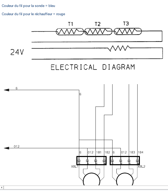

J'ai un petit soucis avec une cane de niveau sur un 30GX, le but c'était simplement de remplacer la cane car j'avais un gros doute sur la valeur qu'elle me donner et en recevant la nouvelle... bah petit prblème de connecteur.
Quelqu'un aurait un schéma sur ces nouveaux connecteurs ? j'arrive a savoir ce qui sort de mon automate, a savoir un 0-5 V et un 0-24 V mais je vois pas où le raccorder du coup... Carrier sais pas non plus (se renseigne... se renseigne...).

Oui il date pas d'hier, cette épave... je comprends même pas qu'on remplace encore les compresseurs là-dessus... bref j'ai eu ma réponse donc si ça peut en aider d'autres, juste un truc faites gaffe en sortant l'ancienne c'est une résistance ce truc et ça brûle !! (merci les gants).
