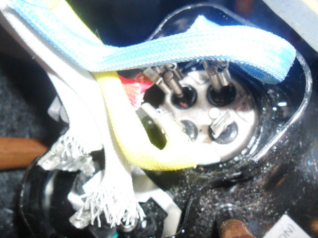

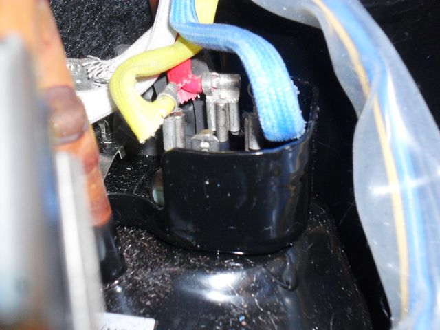

sur la 1er photo on vois bien que les 3 phases sont branchées et qu il reste une cosse de libre. on le vois mieux sur la 2eme photo.
c est la cosses libre qui aurais du accueillire la 3eme phase (cable bleu).
