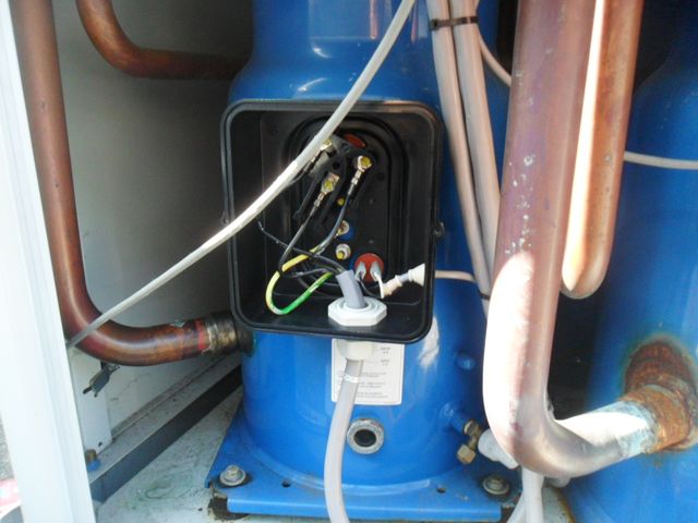

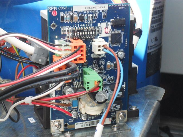

les 2 photos c est pour illustrer le fait que le fameux groupe qui me donne des defauts qui n ont pas lieu d etre.
le premiers cp est monter sur un GEG qui n a que 2 ans est la carte qu il a dessus communique avec la carte maitre ( commande) .
le 2 eme cp lui n as rien de ts ca et pourtant le prodialogue me donne un defaut de perte de comm entre carte maitre et carte esclave du 3eme cp.mais comme vous le voyez le cp n en a pas et en plus le GEG est de 2001.en gros c est comme si il fonctinnait avec le soft d un GEG d aujourdhui :paf . mais comme dit plus haut apres refection des connectique il n est plus tombé en defaut.
