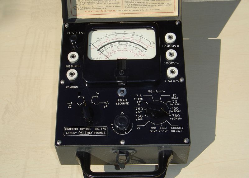

Salut les Gars
moi j'ai un magnifique VAT ,un magnifique multimétre multifonctions il est aux normes depuis 1927 et répond a toutes les normes +1 jesors jesors jesors jesors jesors jesors jesors jesors
