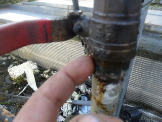

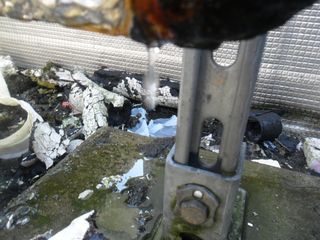

j ai en effet eu des doutes ladessus,mais j ai vite laissé tomber cette piste.les vases d exponsion de chaque GEG sont bon,je n ai pas de programation reduction de puissance nuit.et ce qui m a fait definitivement ecarté cette piste,c est que l eau de mon resau est boueuse ( d ou le traitement) j aurais vu des traces sur les toles de mes groupes,mais nada.cependant ton astuce avec flexible et recepion je n y est pas pensé.je la trouve excellente,si jamais le souci perciste je lui metterai ca au cul et je verrai ce que cela donne.
sur la photo je sais pas si c est visible,mais l eau coulais en continu.
Si le purgeur "pissait" en continu, tu peux facilement perdre 13l/jour...
cela ne fait une fuite que de 0,5 litre/ heure :-D

bon y a eu de l evolution pour mon resau.
d ailleur je devrais changer le titre,car en fait a chaque fois que je trouvait une fuite (5 en tt) bein au lieu que la perte diminu he bien c est tt le contraire qui se produisait :paf .
je suis passer de 13L/JR a 800L/JR :-o :paf .j ai eu des fuites sur des vanne 1/4 de toure de diametre 3/4 pensant que j avait resolu le probleme,tu parle le lendemain matin le client me dit le GEG est en caraffe,pression resau a 0 bar :-o :# .
en faite la fuite etait sur une vanne 1/4 de toure en 1'1/4 qui etait caché par l isolation et la coquile alu :paf donc on voyait rien car l eau s ecoulait directement dans l ecoulement du toit :paf .
OOUUFFFF , c est enfin resolu ;-)

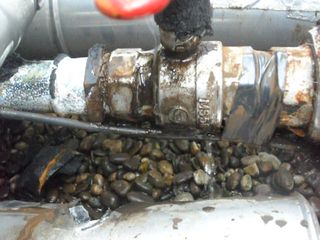

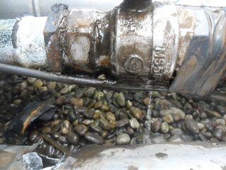

en fait sur la photo ce n est pas tres visible,mais la vanne en 1'1/4 elle pisse
mais mechament,la on vois un ptit filet d eau car le resau est casiment vide. lorsqu'on remplis elle arrose tout autour. j avait commencer a isoler par troncon mon installation,mais rien aucun resultat.bien au contraire la quantité d eau du a la fuite augmentait chaque jour.
c est le client qui a entendu un bruit anormale au niveau de cette vanne,puis ma appeller pour me signaler qu il a trouver la fuite.lorsque j ai volue enlever la vanne pour la remplacer,c etait mission impossible.le raccord union
etait telement griper que l ensemble tournais sur lui meme :paf :paf j ai du faire appel a un collegue tuyauteur et meme a 2 on a eu du mal a l enlever.ensuite il m a fallu 1H1/2 pour remplir le resau eau glacée ( 900 L).
