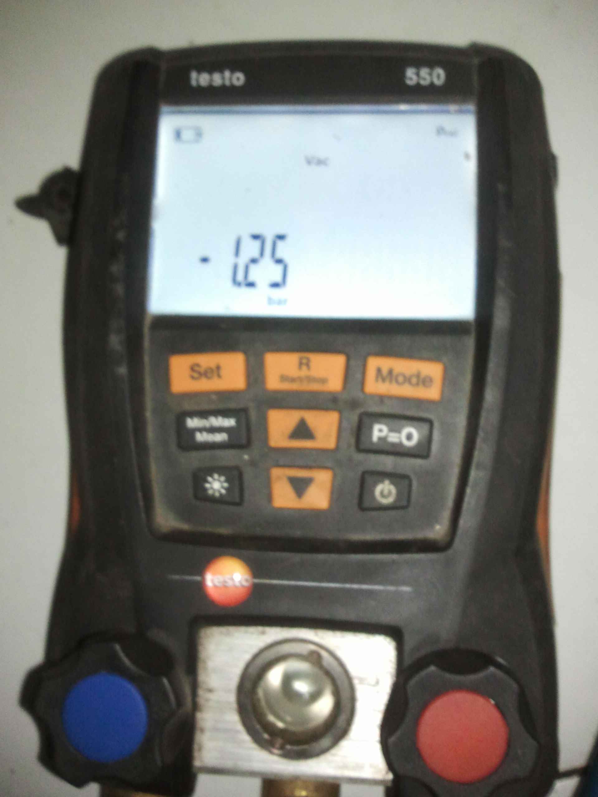

j'aimerai comprendre l'unité de mesure du vide de mon vaccuo sur mon mano,
je m'explique:
le vaccuo m'indique à la fin de mon tirage au vide -1,25 bar!!! :-o :-o
sachant que je ne peux pas aller en dessous de -1bar, je me dis qu'il y quelques choses qui m'échappe, mais je ne trouve pas quoi??
normalement, reprennez moi si je dis une connerie, à 20°c je devrais pouvoir tirer au vide jusqu'à -0,77bar ou -0,80bar? puisque 23mbar est la pression d'évaporation de l'eau à 20°c??? :#
je vous met une photo.

Bonsoir. Est-il bien réglé ou etalonné? Comme le suggère mars.
le mano a moins d'un an donc non il n'a jamais été étalonner depuis sa construction, mais je viens de penser que j'ai un réglage par rapport à la pression atmosphérique!!
mais sinon vous etes d'accord que normalement à 20°c je ne devrais pouvoir tirer au vide que jusqu'à -0,77bar relatif!
je vais voir si en changeant ce réglage cela change quelques chose! :#

Une idée a tout hasard: tu met ton mano sans flexible a l'air libre, quel pression lit-il ?
PS: Si c'est autre chose que 0,0 bars = ouvre la fenêtre prends ton élan et jette le ;-) tu fera des économies de piles, c'est bon pour la planète :=!

Salut greg avant chaque utilisation ,tu dois appuyé sur P + 0 pour recalibré la bete et a pressions atmospherique.Sinon a la longue tu des decalage,surtout si tu ,le met en marche pendant que tu tire au vide ou si tu est sous pressions ,tu dois tant servir une fois son teste et son calibrage effectué
Sur mon testo 570 du peux affiché ton vide en pression relative ,ou absolue.
sur mon 570 j'arrive jusqua 1mbars et t° d'evaporation de l'eau a -42,5°(je les programmé en pression absolue et j'ai la T° de vaporisation de l'eau qui s 'affiche en plus du tiens.
Pense tu a changé regulierement l'huile de ta pompe?
