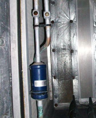

Bonjour a tous,
@ avanlar. c'est des machine assez simple en dépannage de ce que j'ai pu en voir ;-)
@nibonaco, J'ai pas eu le temps de rapeler le fabricant, mais j'y ai penser aussi, l'automate gère les ceux circuit de déshu et le rechauffage du circuit eau piscine en appoint.
La personnne qui ma refilé le chantier en question ma dit que je pouvait y allez les yeux fermer, c'est du pain bénit!!! :-) :# Inutile de voir le chantier,un des 2 compresseurs est HS, de toute facon, on change les deux compresseurs, accéssoires+fluide, et le client final a accepté le devis.
Je suis tout de meme passé, et heureusement, la personne qui a fait le diagnostique n'est pas du métier, et a des connnaissances plus que sommaire en froid. :paf :-|
A mon arrivés sur site, machine grande ouverte, et en regardant les voyants liquides des circuits, j'ai eu une mauvaise impréssion. Test acide dans la foulé, Le premier test jaune vif :-? et le second , c'était de l'eau de piscine !!! :-o :-? :-( Echangeur a plaques percé :| Tu parles d'un pain bénit :gun: j'aurais plutot dit " un pot de m;;;de :-|
C'est un devis qui vas piqué les yeux :b :b :b :-| :paf
alleez bon week end a tous :-D
