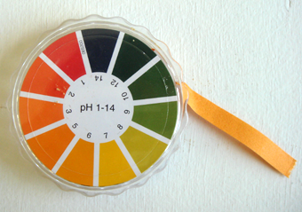

Tu va déjà le sentir, le mille bulle va quand même buller et pour finir si tu l'a toujours pas trouvé t'a le papier PH, tu le mouille et il va se colorer en rose/violet au contact de l'ammoniac.

Et Motiok sympas l'astuce pour l'amoniac si jamais un jour je bosse sur une instal amo ;-)
