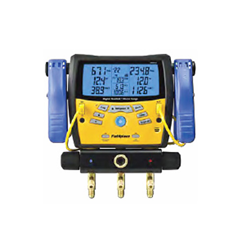

C'est sûr qu'après avoir goûté au confort d'un manifold électronique, on ne reviendra pas en arrière, surtout pour moins de 300 € (dans mon coin) ;-)
La : http://www.fieldpiece.com/products/detail/sman360-3-port-digital-manifold-with-micron-gauge/vacuum/
La : http://www.tequipment.net/Fieldpiece/SMAN360/A/C-Superheat-Subcool-System-Analyzers/
Le temps gagné fait que l'amortissement de ce genre de matériel ne se calcule pas en années, ni en mois mais en jours... si ce n'est pas en heures ! fortich
Combien coûte le déplacement d'un technicien et de son matériel, y compris le véhicule, sans compter la perte de FF lors d'un dépannage raté ? snif
Perso, je me suis fait plaisir et ne le regrette pas ! +1

Salut karl,
C'est ton mano actuel ? Ou futur acquisition ?
Si c est ton actuel , comment le trouve tu ? Avantages , inconvénients .

Bonsoir Adel,
C'est l'actuel depuis peu, mais je plaide non coupable : un collègue m'avait prêté le sien pour tests durant ses vacances, et j'ai évidement dû le lui rendre à son retour, d'où frustration totale en retournant à mes manifolds classiques dont j'étais pourtant satisfait depuis trente ans... ! zzz
Bon, il n'y a pas d'âge pour évoluer, dont acte ! fortich
En plus, l'objet est de la même marque que mon détecteur de fuites à infrarouge d'une efficacité absolument diabolique, dont j'ai d'ailleurs parlé dans un autre fil…
Seul reproche : ils auraient pu intégrer une batterie lithium rechargeable comme pour ce dernier...
