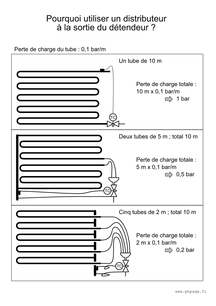

Pour ma part, voici comment je comprends l'utilisation d'un distributeur à l'entrée d'un évaporateur.
Imaginons un évaporateur avec 10 mètres de tube.
Si la perte de charge par mètre est de 0,1 bar (0,1 bar/m) :
* pour un évaporateur sans distributeur, alors on aura un total de perte de charge de 1 bar (10 m x 0,1 bar/m)
* pour un évaporateur avec un distributeur à deux brins, chaque section alimentée par un brin aura une perte de charge de 0,5 bar (5 m x 0,1 bar/m)
* pour un évaporateur avec un distributeur à cinq brins, chaque section alimentée par un brin aura une perte de charge de 0,2 bar (2 m x 0,1 bar/m)

Salut!!!
Ce que tu dis n'est absolument pas logique!
1/ la PDC est certes fonction de la longueur, du diamètre mais aussi et surtout du débit et de la nature du fluide, c'est à partir de ces deux dernier paramètres que sont déterminés les premiers!
2/C'est pour optimiser et limiter la perte de charge dans la zone d'évaporation à la valeur la plus faible possible (et optimiser ainsi l'échange) que l'on met des distributeurs... L'analogie électrique est totale: Si tu met une résistances de 0,01 ohm et une de 1 ohm en parallèle, La plus grosse ne verra rien passer par rapport a l’autre car si la différence est faible (0,99ohm), le rapport des deux (1/0,01)est de 100!!!! :-( :-(
Maintenant si tu rajoute 100ohm à chacune de tes résistances(le distributeur) tu obtiens 1 résistance de 100,01ohm et 1 de 101ohmt toujours en parallèle la différence entre les deux est toujours la même mais le rapport des deux passe à 1,009et les débits seront donc comparables(et donc ton évap sera mieux alimenté)
Ainsi la principale raison d’être du distributeur est de créer des pertes de charge pour limiter l’impact des infimes différences entre les différents circuits… De plus créer des pertes de charge entre le détendeur et l’évaporateur(c'est le seul endroit ou elle ne sont pas nuisibles) permet de dimantionner la zone d'évaporation avec de trés faibles pertes de charge et donc d’optimiser l’échange :b :b
