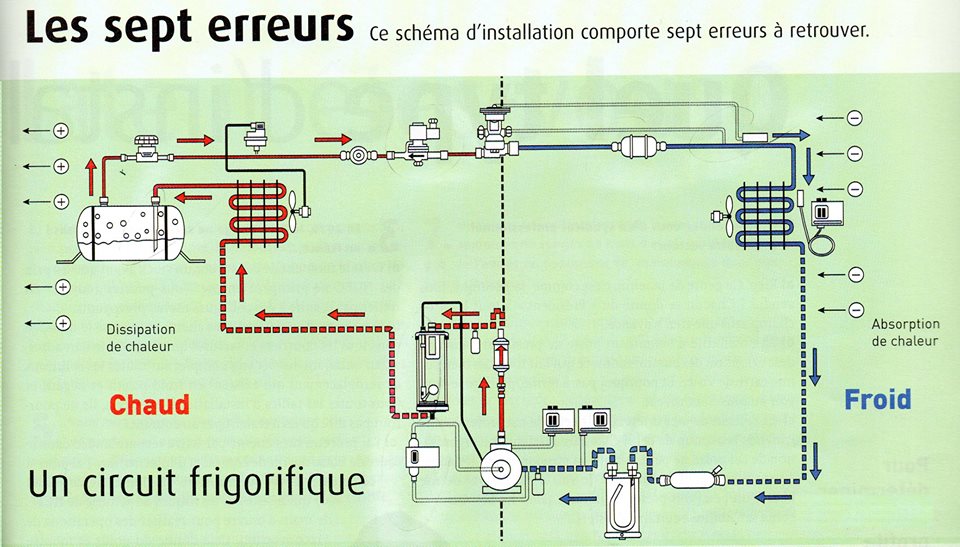

1 er erreur pour moi, inversion du sens de l’électrovanne hp
fortich
Cgora Cgoraicon_post
+1 tube plongeur de la bouteille liquide inversé fortich
simx4p4 simx4p4icon_post
4 pour moi
peut être 5 mais pas sur
allez je me lance !!
le refoulement sur le départ huille du separateur
va pas y avoir beaucoup de liquide à sortir de cette bouteille liquide !
l'electrovanne montée un après midi aprés un repas de boite !
le deshy sur l'aspi (jamais essayé)
mauvais piquage de l'egalsation externe du detendeur
bulbe placé par un débutant stréssé !
bouteille anti coup de liquide un brin à l'envers!
La le placement du deshydrateur, du bulbe du detendeur et de l'egalisation externe....

spv49 spv49icon_post
Le circuit est à l'envers, on dessine le Cp en haut et le detendeur en bas
Le reservoir liquide à l'envers aussi
Le deshy mal place
La vem à l'envers
Le bulbe et l'égalisation sont à l'entré de l'évapo
Le thermostat est à la sortie évapo
salut et bonne soiree a tous
je tente ma chance :-P
les plus flagrants c est :
1 le picage de l egalisation externe (avant l evap)
2 emplacement du bulbe du dtendeur (avant l evap et a l envers)
3 bouteille liquide a l envers
4 le deshy apres detendeur et juste avant l entree evap
5 la bouteille anti coup liquide a l envers aussi
6 evm ligne liquide a l envers
7 mauvais branchement fluidique du separateur d huile
j y retourne pour voir si je n ai pas oblie quelque chose. en faite le bulbe detendeur et le picage c est une seul erreure ou 2 erreures ?
j ai un doute sur le brachement du pressostat de securite d huile. quelqu un aurais t il un pressostat de securite d huile dans le camion ? histoire de verrifier lesens du IN et OUT ;-)
