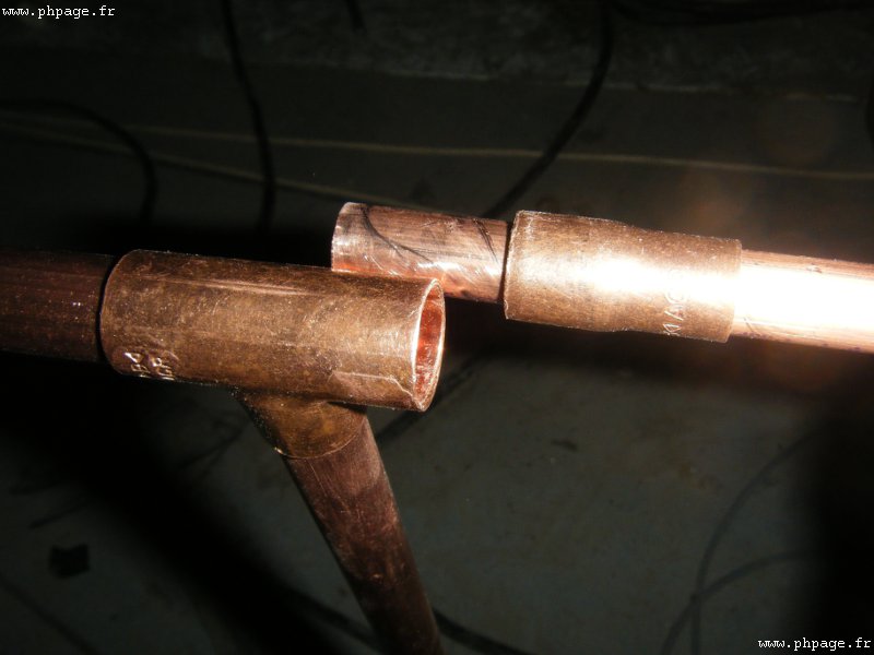

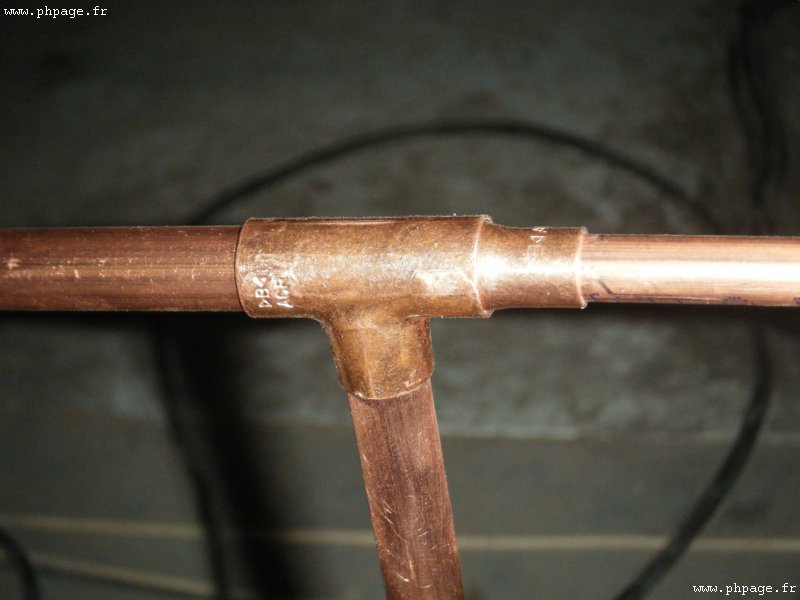

Deuxième photo mystère "montage avant brasage".
Quelques indices (à prendre ou à laisser) :
* installation au CO2
* ligne liquide
* deux diamètres de tube : 1/2" et 3/8"
* un té
* une réduction M-F 1/2"-3/8"
J'attends vos commentaires.

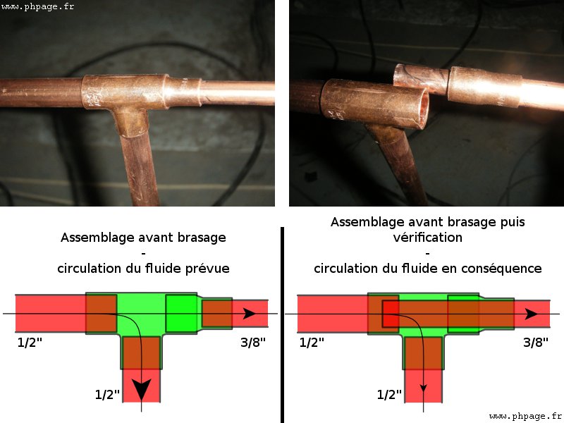

Voici l'explication de la deuxième photo mystère.
Et ci-dessous, un explication schématique.
Le poinçon sur la réduction 1/2"-3/8" était peut-être un peu faible, ou alors j'ai peut-être forcé de trop quand j'ai positionné le tube 3/8" dans la réduction.
Si je n'avais pas vérifié, j'aurai brasé normalement, le fluide aurait circulé mais pas avec le débit suffisant dans le tube 1/2". Lors de la mise en route des évaporateurs sur cette section en 1/2", il y aurait eu une sous-puissance. Vers quel élément aurions-nous cherché le dysfonctionnement ?
* le module de régulation mal programmé ;
* le module de régulation défectueux ;
* le détendeur électronique (AKV) défectueux ;
* le détendeur électronique (AKV) sous-dimensionné ;
* l'évaporateur obstrué ;
* ce té car un des évaporateurs fonctionne bien ;
Si vous avez d'autres hypothèses, je suis preneur.

Salut fylip !
T'aurais peut etre pu avoir une légère prédétente sur ta ligne 1/2" qui t'aurait orienté vers ton problème ? :#
