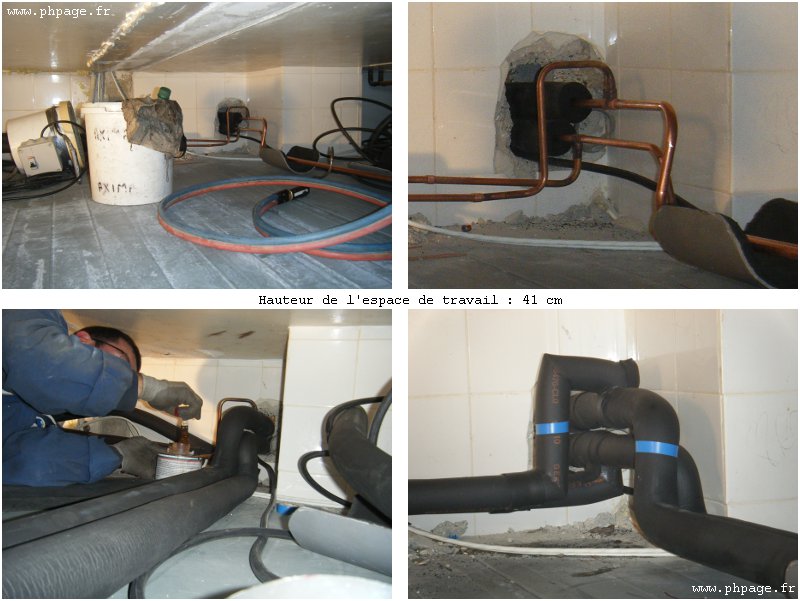

Voici quelques illustrations concernant un circuit d'alimentation pour quatre évaporateurs (au CO2). La hauteur verticale est de 41 cm et la trappe d'accès est à trois mètres de l'emplacement.
Avant de monter le matériel et de m'atteler à la tâche, j'ai passé un coup de balayette, car la seule solution pour atteindre l'endroit de travail était de ramper sur le dos.

Mais est ce que j'me trompe ou la tuyauterie liquide est aussi isolée ?? :#
ou alors serait-ce de l'eau glacée ?0
En tout cas jolies emboitures ! :-D [addsig]

C'est du C0² alors a - 5°/-10° ça condense pas mal , alors apres on as pas le choix de calorifuger !!!
A+ Christ59

Pour patriste66 : je ne considère pas cette tâche comme pénible ; les conditions ne sont effectivement pas idéales, mais j'ai pu préparer le terrain et effectuer le travail sereinement. Je n'avais pas de temps imparti. Le principal pour le chef de chantier c'est que le travail soit bien fait : règles de l'art respectées, pas de fuite, pas à revenir sur ce qui a été fait.
Par ailleurs, j'ai toujours la devise d'Adrien en tête : Choisissez un travail que vous aimez et vous n’aurez pas à travailler un seul jour de votre vie ; pour cette tâche, je l'ai prise comme un défi.
En conséquence, et comme dis précédemment, j'ai préparé le terrain, réfléchi à plusieurs hypothèses de travail, discuté avec le chef d'équipe... et ainsi minimiser le nombre de fois et le temps à passer dans cet espace réduit. C'est ainsi que je n'avais que quatre brasures à effectuer à cet endroit ; les côtes pour les différentes pièces avaient été prises avec soin et suffisamment d'informations. Je suis monté trois fois à cet endroit : prise de côtes, brasures, isolation.
J'ai également pensé à mon confort de travail :
* j'avais installé un projecteur pour bien éclairé l'espace de travail ;
* je disposait d'une plaque de mousse d'isolant pour adoucir le contact avec le plafond de la chambre froide ;
* je me suis fabriqué un "aérateur" pour dissiper les gaz de combustion du chalumeau ;
* j'ai préparé, à porté de main, tous les outils nécessaires à cette tâche.
Pour faycal59, et comme l'ai justement rappelé christ59, l'installation fonctionne au CO2 : la ligne liquide est à une température inférieure à 0 °C, il y est donc impératif d'isoler cette ligne pour éviter la condensation.
A noter, les marques au ruban adhésif bleu servent à identifier la ligne l'aspiration. Ici, le collecteur pour les quatre évaporateurs est en 3/8"-1/2", et chaque évaporateur 3/8"-3/8". Il est donc impératif de différencier les lignes.
