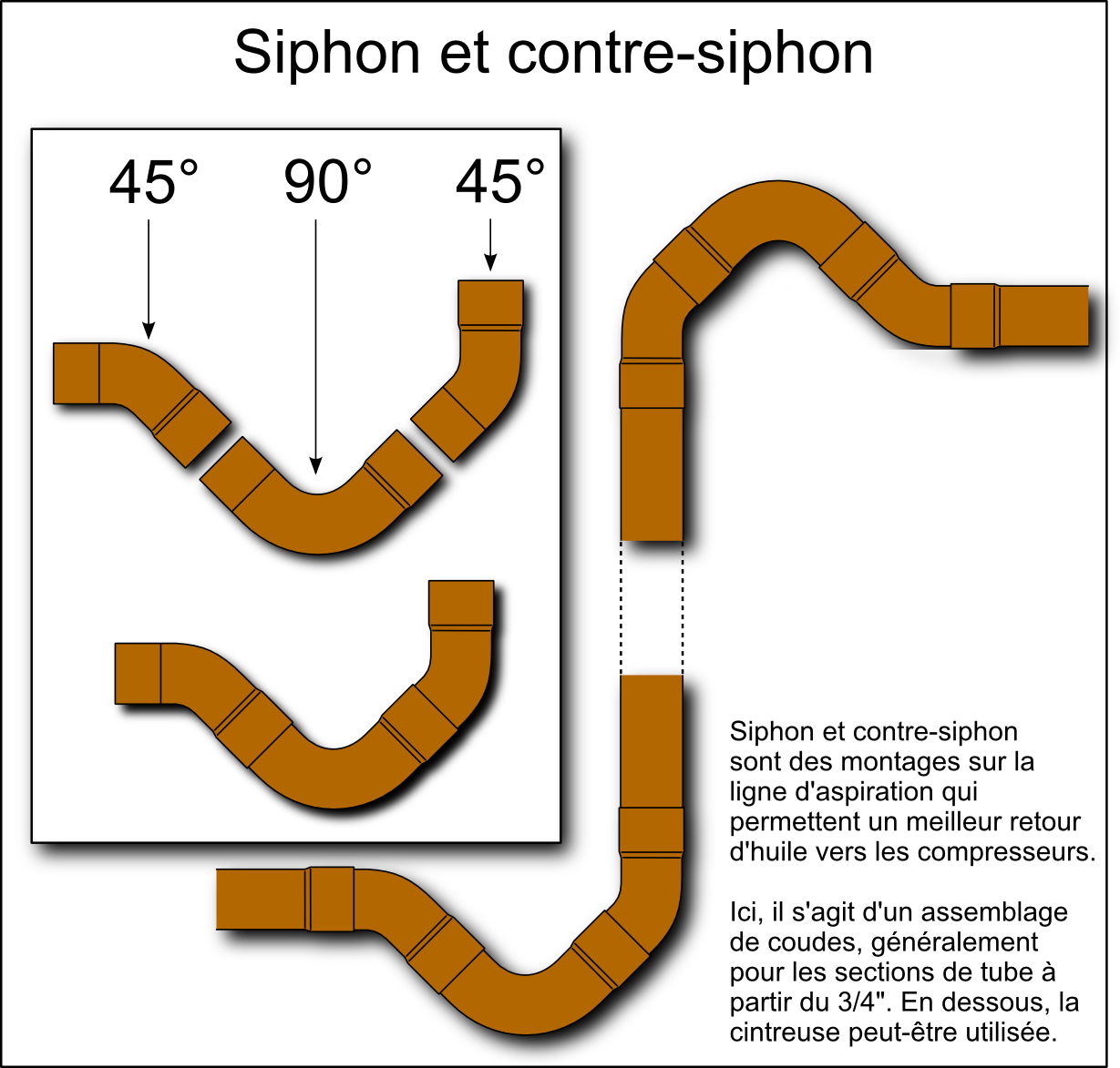

Toujours sur le thème du montage, voici une illustration à propos du siphon et du contre-siphon pour la ligne d'aspiration.
... et toujours à l'écoute de vos retours d'expérience.

Bonsoir à tous ,
Une petite amélioration personnelle , j'ai l'habitude pour le siphon de procéder différemment .
En suivant le sens du fluide .
Un coude à 45° , puis un autre et enfin le coude à 90°
Celui-ci est plus plat (très interressant pour un gain de place au niveau de la hauteur) et ce genre de siphon accumule plus d'huile , donc lors de la remonté de celle-ci il y a moins de pulverisations dans les tubes , donc un meilleur retour .
POur le contre siphon , je le fais comme le schéma ci dessus , la courbe du coude à 90° etant plus élevé que le montage précedent on limite le redescente de l''huile si il y a une très faible pente et une grosse quantité d'huile dans la partie "horizontale" lors des diminutions de vitesses de fluide.
En espérant avoir été claire dans mes explications . Passez une bonne soirée.
Aegis Aegisicon_post
Heu perso on ma toujours appris à éviter les les soudures si possible, alors le siphon contre siphon en coude 45 et 90 ^^
d'accord avec toi mais: en 1 pouce je te laisse faire tes jolis coudes ;-)
maintenant, il existe des siphons (pièges à huile) tout fait dans le commerce (du 5/8 à 2.1/8) voir aussi des crosses ou des courbes à 180°
il faudra aussi les souder mais avec l'avantage d'avoir moins de soudures que dans la figure de fylip22.
pour les petits diamètre c'est facilement réalisable direct avec le tuyau et une bonne plieuse.
les choix sont aussi déterminé par l'accessiblité, les finances, etc..
une bonne soudure sous gaz neutre ne doit pas être un prob pour les frigolos

comme chuck norris tout au genou le pliage tu 1p ^^
