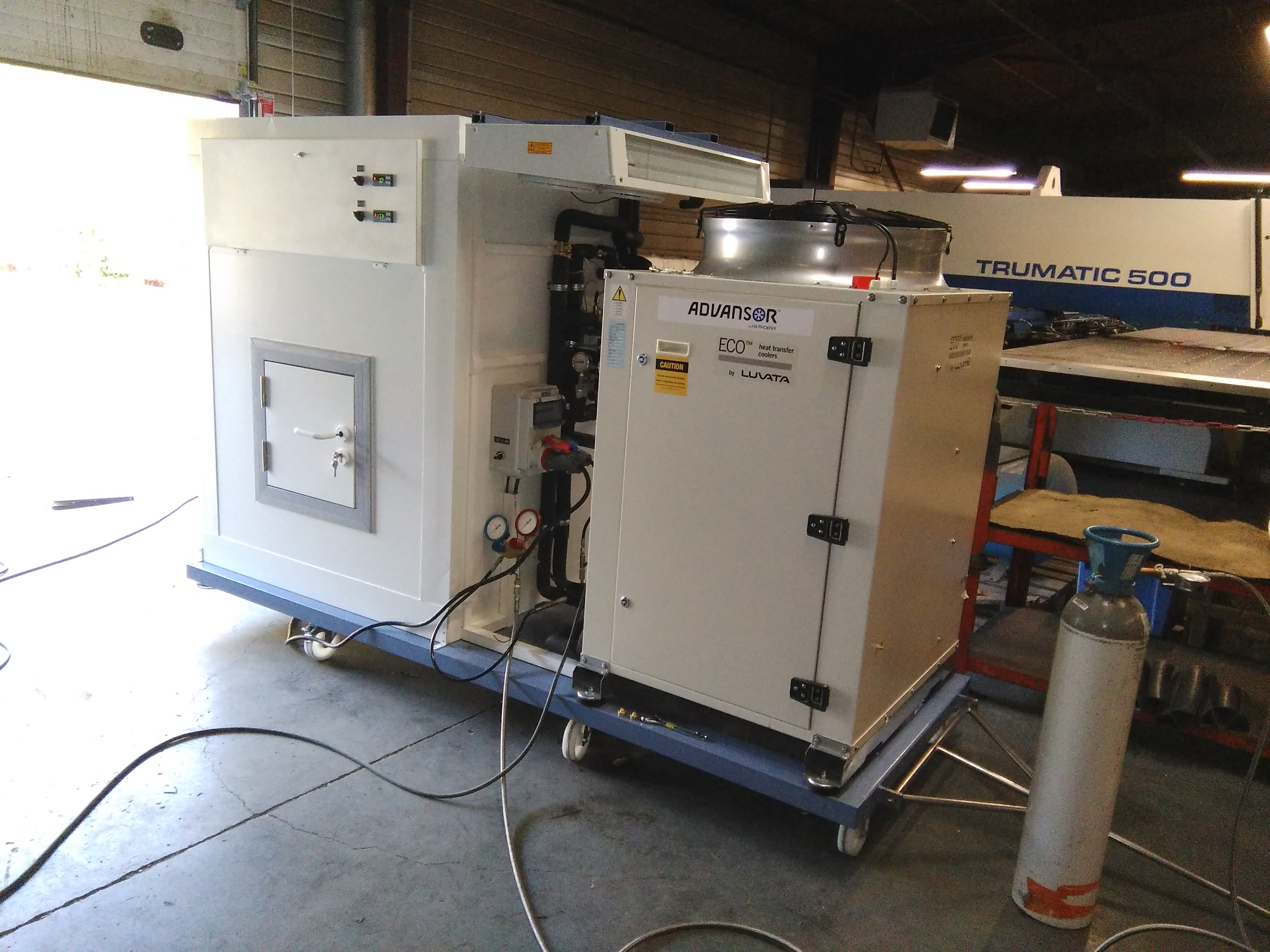

Ci-dessous la photo du XXS LT04 accouplé à 2 évaporateurs dont 1 dans une CF. Alimentation avec des détendeur Carel E2V...
Bientôt une supervision Carel sera montée...
A bientôt :=!

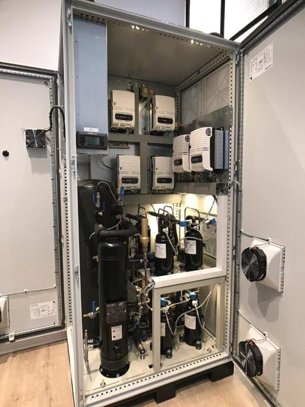

Nouveau produit : XXS MiniBooster, ce qui compléte la gamme des XXS.
biellepiston biellepistonicon_post
Eh ben y'a un paquet de variateurs la dedans :-P :-P
