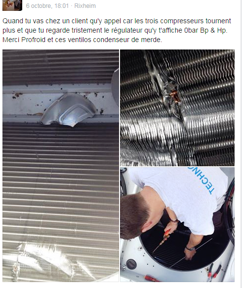

Reçue aujourd'hui par une personne qui tiens a rester anonyme..
Bonsoir, ici c'est pas une brasure juste une hélice chinoise qui s'est déchirée comme sur certain roof top bien connu en alu ;-)

Bon bé je suis nouveau sur le site mais vais apporter ma contribution, aujourd'hui un Tech m'appelle pour me dire une petite fuite;
desurchauffe desurchauffeicon_post
voila notre quotidien!!! merci quand même a pro froid et aux clients qui installent ca car ca nous fait du chiffe d'affaires en SAV et mon boss est content..
salut désurchauffe,
ca sent quand même le responsable maintenance qui a réarmé 20 fois le thermique avant de s'apercevoir que le monteur était tombé....
Il n'empêche que les ventilateurs condenseur de cette série tombent tous comme des merdes...

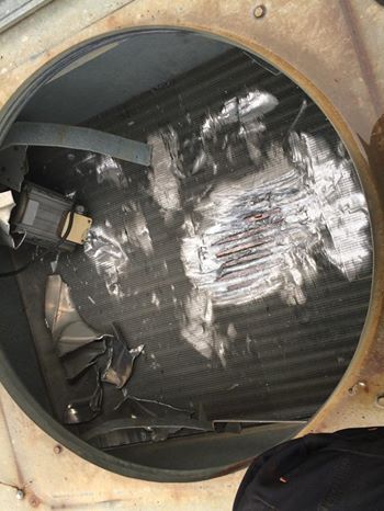

Salut les gars,
A ce point là, c'est Hiroshima!!
On est même plus dans une "simple" fuite de crosse.
Je comprends que ton boss soit content pour son CA, car réparer ca ... fortich mais pas sûr que ce soit trop économique.

vous avez quand même de grosses couilles....
un ventilo qui s'effondre dans un condenseur, pour moi il n'y a pas 36 possibilités.
Soit le client n'a pas de contrat et le moteur a trop de couple au démarrage pour la dureté des vis de fixation.
Soit le client a un contrat, et le frigoriste ne pense pas a vérifier les fixations des ventilos, et le moteur a un couple trop important pour la dureté des vis de fixation, ou ce même moteur démarre trop souvent.
