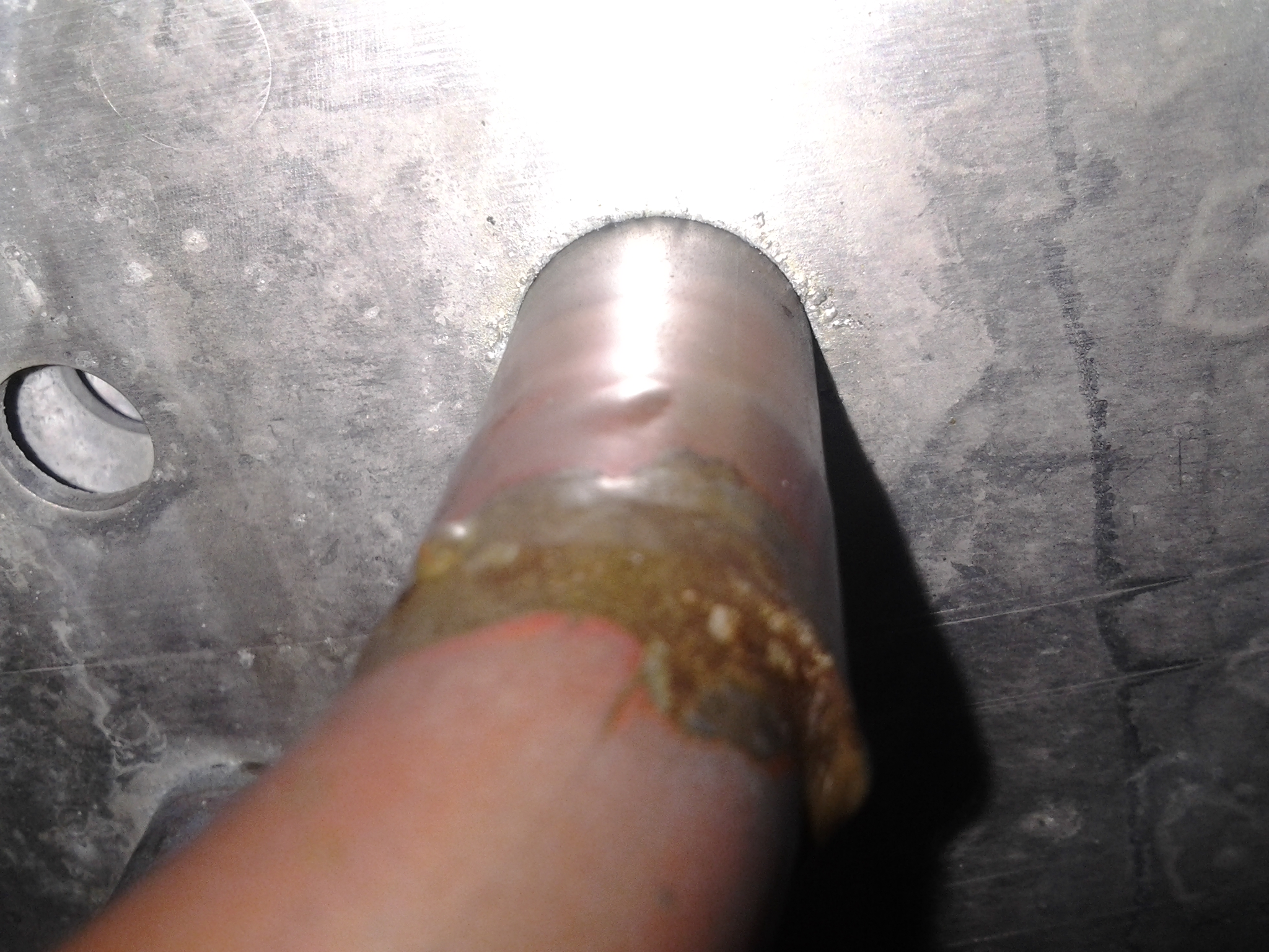

la on vois les fameuses boursouflures tant vanté par le SAV pro-froid, ca gonfle comme un ballon et "BAOUMMMMMM" cassé, pas gentil l'humidité, pas bien les installateurs ne savent pas bosser, et ils culpabilise bien aussi...IL DOIT Y AVOIR DU PASTIS DANS LES BRASURES AUSSI NON!!!!!!!!!!? foufou

J'ai un site avec centrale profroid et 8 évaporateurs
L'installe à 6 ans, 3 évaporateurs changé à cause de fuites
Cause du probleme d'après PROFROID: utilisation de produits détergents non adapté
il n'y a que sur ce site et sur les autres equipé en PROFROID où l'on rencontre ce genre de fuite prématuré
Cause du probleme selon moi: PROFROID fabrique aussi léger que le matériel italien, donc mauvaise qualité
Mon client à entammer une procedure contre PROFROID et je les appuie au maximum
:-| Il n'est pas normal de foutre du fluide frigo en l'air aussi facilement :-|

C'est comme d'habitude, on a pas de problème avec notre matériel!!!bla bla, nous ils accusaient la qualité de l'eau de dégivrage pour mes bacs rouillés, mais loupé, le tube de dégivrage n'a jamais été brancher, et nous aussi il n'y a que chez pro-froid les problèmes de ce genre, c'est flagrant, par contre le matériel ITALIEN ( il y a plusieurs fabricants) est très bon, solide et très bien fini...pour un prix très concurrentiel!! mpss
Moi je veut bien faire travailler les boites françaises, mais quand elles se foutent de notre gueule a ce point, qu'ils aillent boire le pastis té!!!sa y savent le faire!!!!!!!!

Où sont les fuites, une nouvelle fois les crosses. On est vraiment tous de mauvais frigoristes :-|
Sur ce site historique compte : circuit propre déjà ouvert pour contrôle, vidange chaque année , deshy plusieur fois par an en prévention .
Huile à chaque vidange non acide mais vidangée quand même.

Je vois que je suis pas le seul beaucoup de collègue dans le même cas. J ai un client à l export chez qui on doit changer 8 evapes Profroid installée il 4 ans tous fuyard . Je pars la semaine prochaine , je vais essayer de poster des photos.Apparemment Profroid a des problèmes même sur les centrales.

je ne vais pas jouer les mouches du coche et prendre leur défense car j'ai aussi rencontré des problémes.
- sur une centrale, la vanne d'aspiration d'un des compresseurs avait un défaut de moulage et était percée
- sur un réservoir CO2, les 2 voyants étaient fissurés
- de temps en temps un ventilo evapo dégage pendant l'année de garantie....
trés trés rarement des fuites, mais lorsqu'elles se produisent sont inacceptables.
