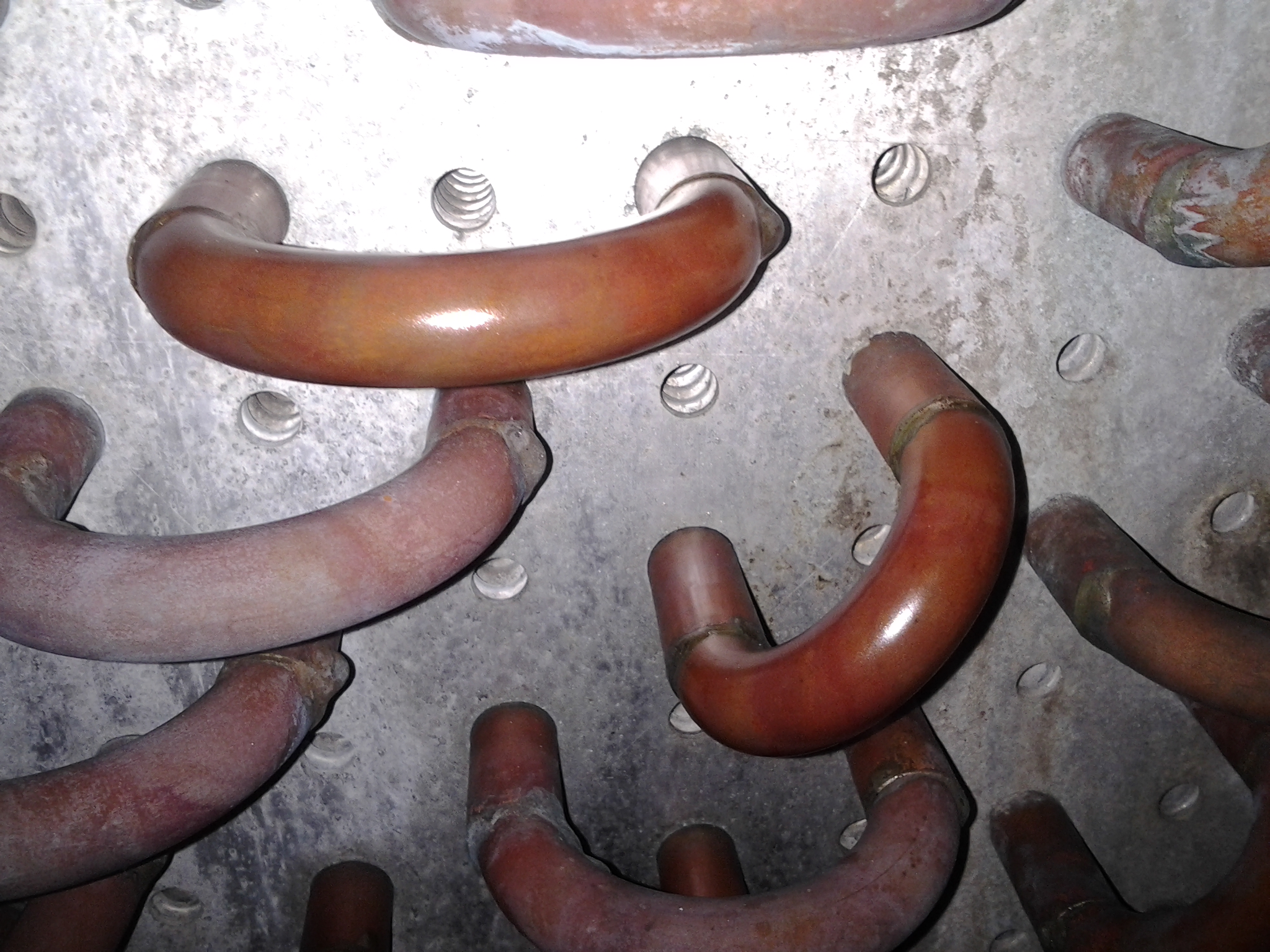

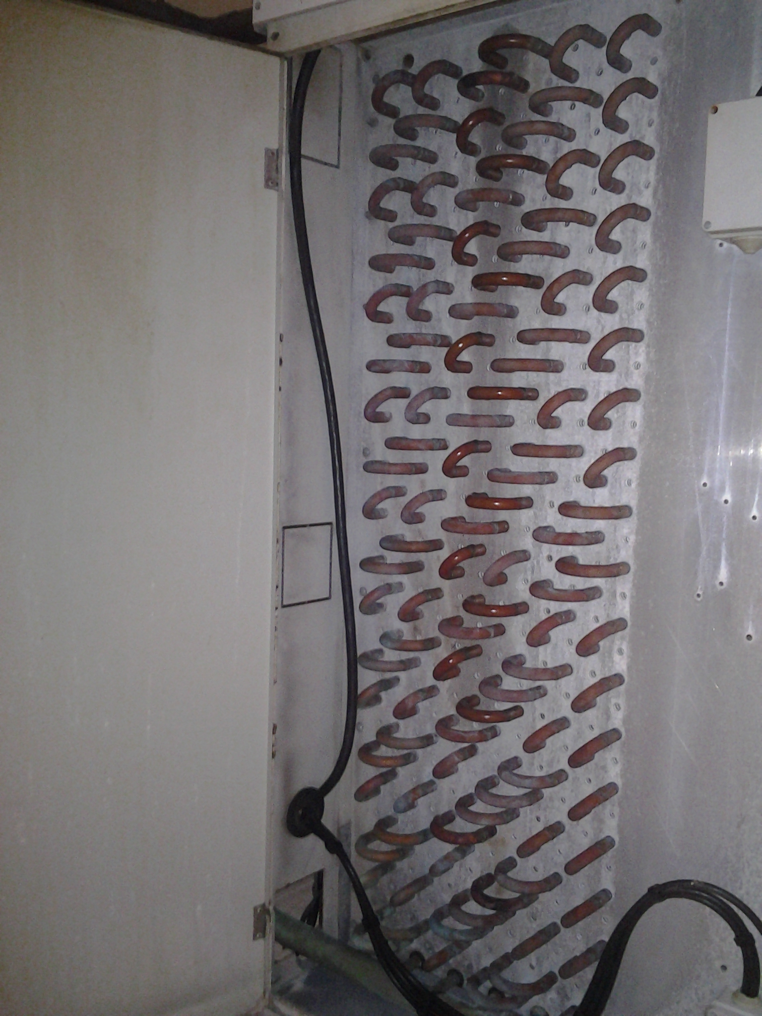

Arrivé au premier évaporateur, je comprend le problème, habituel sur ces évaporateurs, de l'huile des fuites déjà ressoudées...MON D2TECTEUR QUI PERD LA BOULE........ :-(

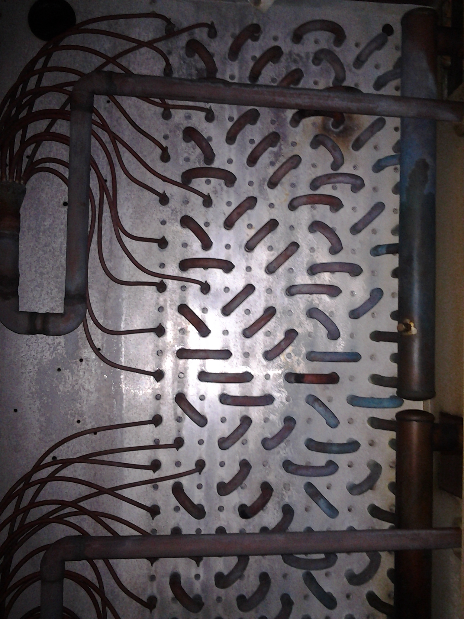

SUITE, 7 fuites trouvées, sur 6 évaporateurs PRO-FROID...

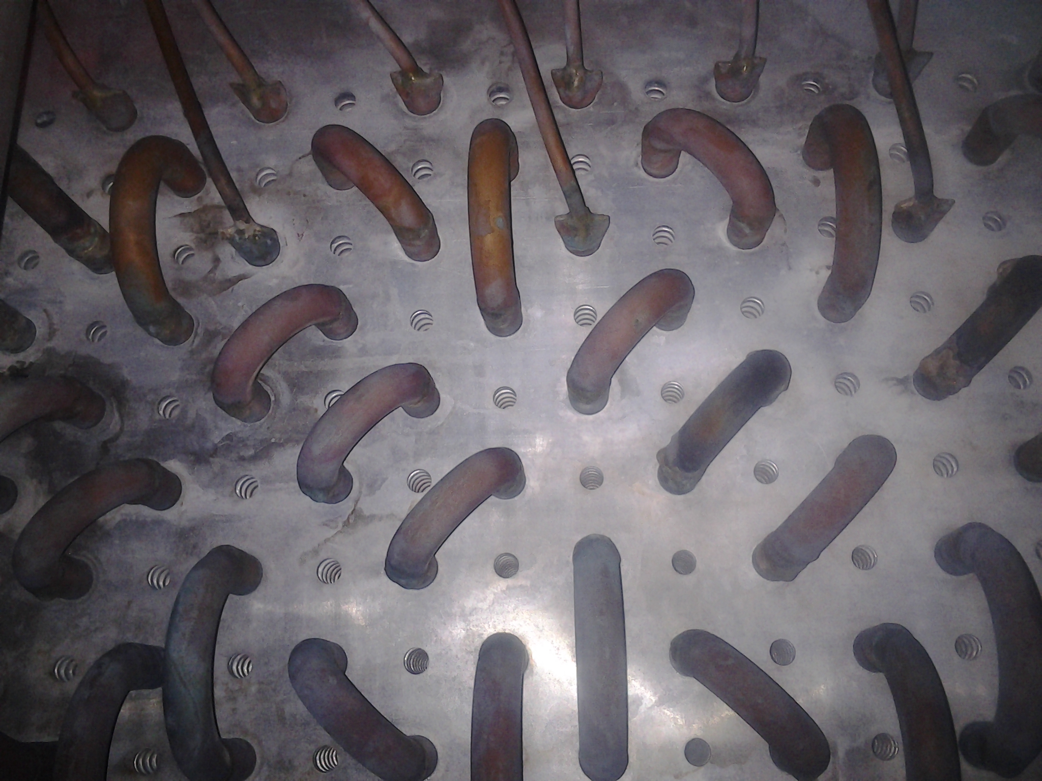

suite, bip! bip! biiiiiiiiiiiiiiiiiiiiiiiiiiiipppppppppppp!!!!!!!!!!!!!!
la le détecteur a pété!!!

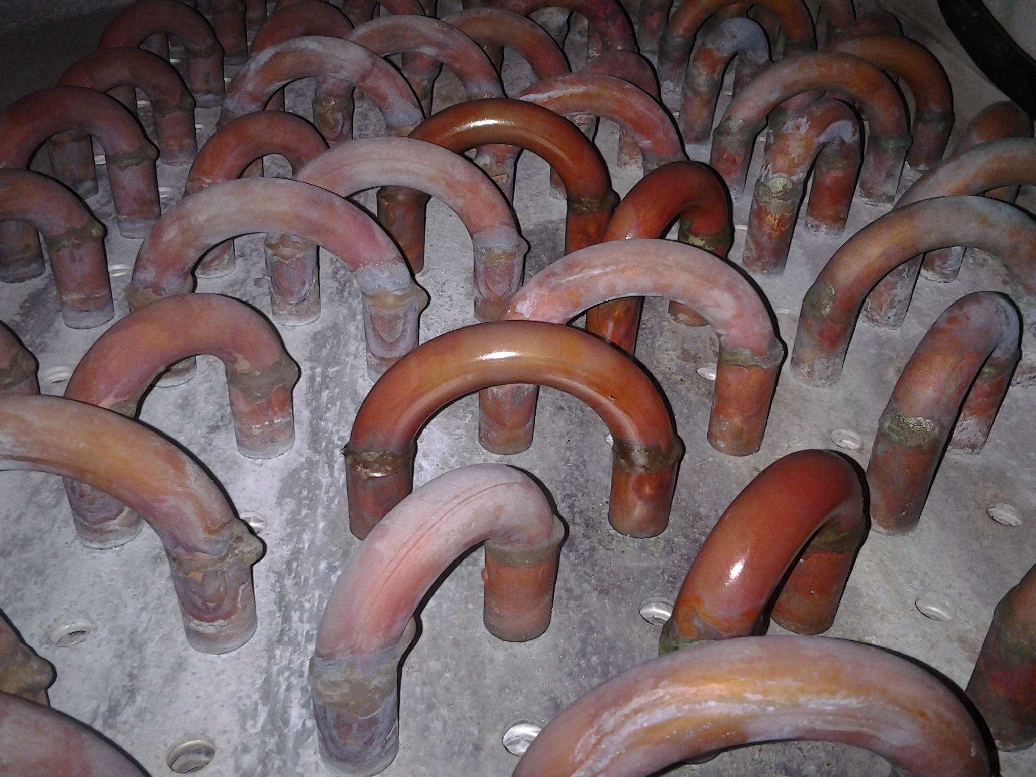

suite et fin, on a ressouder les fuites, on VAS ressouder toute les brasures pendant une semaine cet hiver, le client est blaser, ce sont des gens qui on demander "l'époque" du matériel de qualité!! :=! :=! .....
Quand a pro-froid, bien sur, c'est l'humidité Mr D...., MORALITE le gros mammouth PRO-FROID a peut des petites goutes d'humidités imaginaires...
BIENTOT ON POURRAS PLUS LES RESSOUDER TELLEMENT LE CUIVRE SERA FIN!!!!!!!!
en attendant les méchants ne sont toujour pas inquiété help
la on vois les fameuses boursouflures tant vanté par le SAV pro-froid, ca gonfle comme un ballon et "BAOUMMMMMM" cassé, pas gentil l'humidité, pas bien les installateurs ne savent pas bosser, et ils culpabilise bien aussi...IL DOIT Y AVOIR DU PASTIS DANS LES BRASURES AUSSI NON!!!!!!!!!!? foufou
