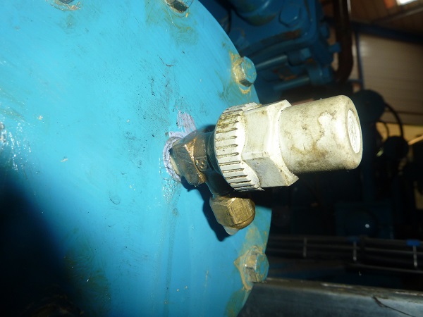

j'ai aussi des petits problèmes avec les évaporateurs et les centrales !!
les centrales : tout ce décroche ou se desserre , et des fois faut ressouder comme Detente, car les bouteilles liquide ou d'aspiration se fissure avec les vibrations .

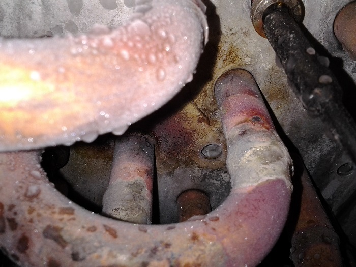

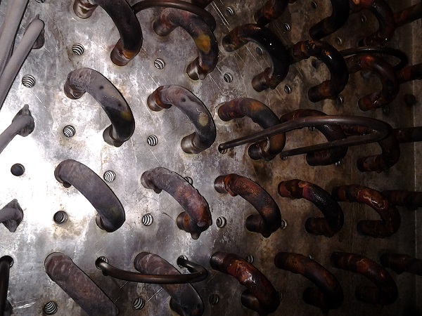

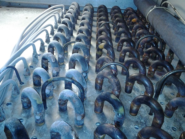

Je n'ai pas eu le temps de vous envoyer la suite mais des photos envoyer par des frigoristes de fuites !!!
Évaporateurs Profroid et bouteille liquide !!!!
Message édité par : Adrien / 29-07-2014 10:50
Un autre frigoriste:
Le client redémarre son installation, plus une goute de fluide, vide!!!! 5 fuites sur les crosses, on connais la musique et on a braser toutes les crosses une par une.... l'évaporateur a 10 ans !!!!

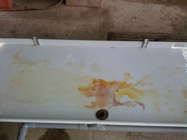

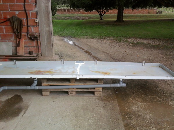

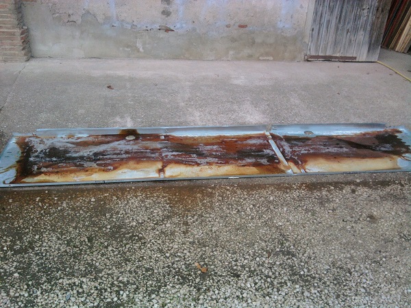

Et la dernière !!! évaporateur rouillé !
Le client n'aurait jamais servi du dégivrage à l'eau ni même lavé à l'eau !!!
