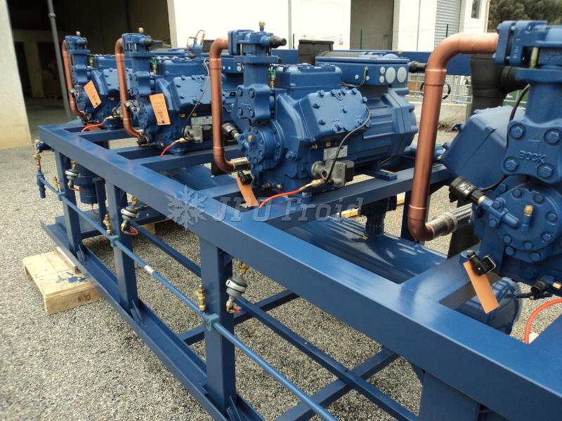

Pour la 1ere: Me fait pas rêver du tout! :-o :-o :-o l’accessibilité! :-o :-o :-o contre exemple! les flexibles sont attachés, certes, mais bon... Sur mesure, oui, comme les miennes: si tu en achète deux totalement différentes (pas les mêmes CPs, positif ou négatif, booster...) les pressostats seront au même endroit, le châssis sera adapté mais ressemblant... Mais c'est bien pensé et bien mieux que ce qu'on peut le plus souvent trouver dans les endroits les plus exigus.
La 2eme, par contre, elle me fait beaucoup plus rêver! Un filtre a huile Carly par compresseur :=!(tiens, raccordé avec des flexibles! ;-) :-D) il y a beaucoup d'espace! :=! BOCK :-P ... Trés soigné :=!
Mais, là, franchement, t'a la vie facile: visser un micropressostat sur le refoulement à 35cm de la boite à borne... ça élimine le flexible!!! Et le tableau de pressostats! ( ahaha, tu pensait que j’allais pas le voir? ;-) :-D ) J'imagine que notre ami JPO a, cette foi fait de même pour les BP SECU... et les pressostats de régul (si il y en a), où sont ils?

C'est sur éliminer tout les flexibles c'est pas facile surtout qu'il te facilite la vie au montage aussi!
Pressotat prés réglé HP c'est un choix aussi pratique car je préfère que sur la sécu HP le frigoriste ne joue pas trop avec les réglages le préréglé direct sur le CP c'est top!
Pressostat Electronique moi j'aime bien surtout la façon bock d'usine ou ils sont directement repris sur le MP10 mais la seul les puristes comprennent... lol.
Après tes arguments se défendent mais y a aussi une question de gout.
une petite astuce qu'on fait c'est de passer les câbles sous les traverses en U qui supportes les compresseurs (on s'en sert comme goulotte ou chemin de câble inversé et c'est invisible).

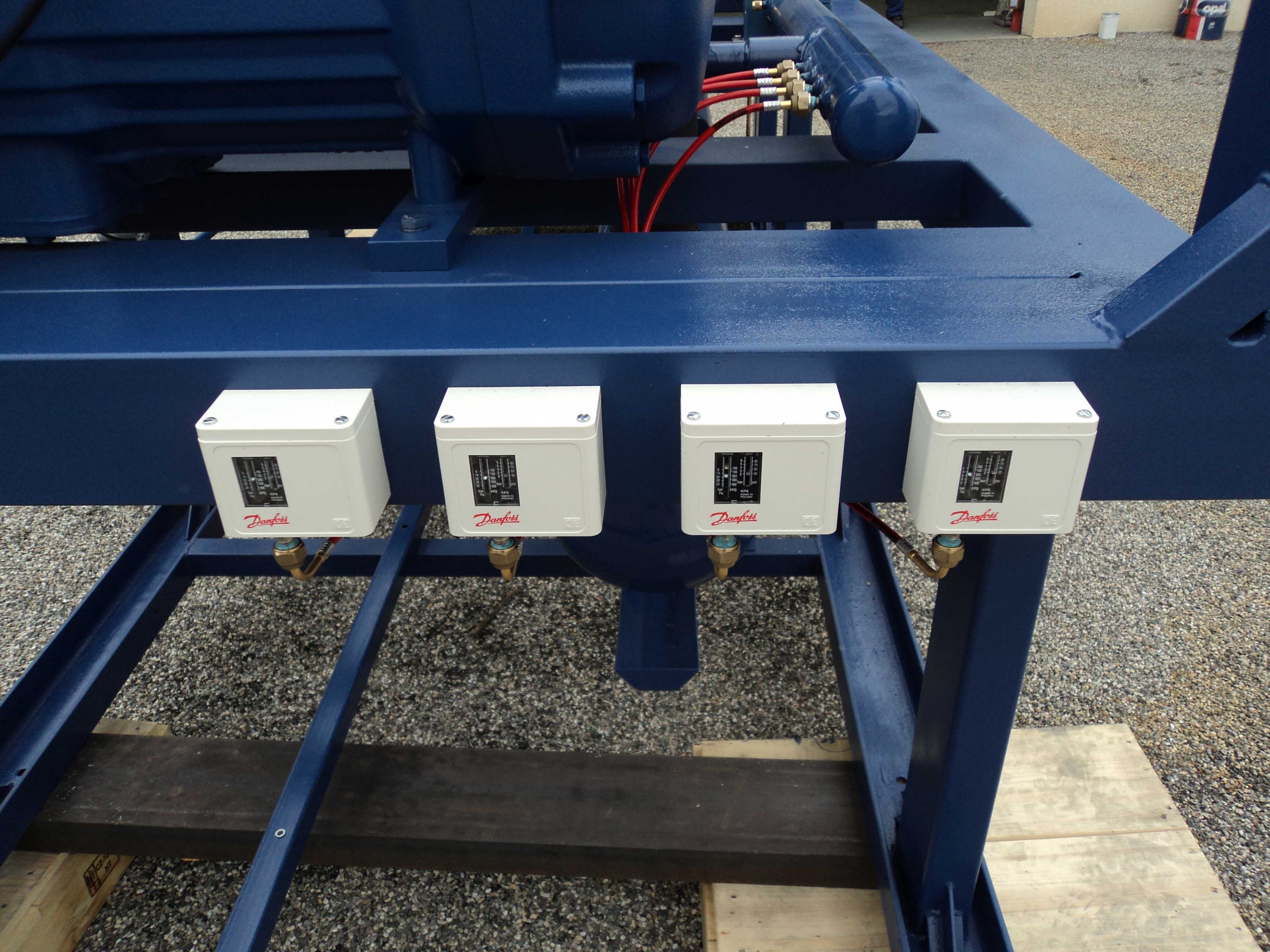

Sinon pour les pressostat HP régul je m'adapte suivant la salle des machines quant le frigoristes veux bien me passer les plans d'implantations, par exemple ci dessous voir photos.
Je regroupe tout sur le collecteur HP sur mesure ou je fait placer autant de schrader que de pressostat pour eviter les té difficile à rendre étanche (vissage) et ou je me débrouille qu'il y ai le moins de longueur possible.
On peut me dire qu'il faut des vannes d'isolations pour chaque flexible et c'est vrais mais pour ma défense le collecteur est isolable.
Sinon pour samifi effectivement le tubing inox ou acier que l'on pratique en F indus c'est autre chose mais ça a aussi un autre prix.
Mais maintenant que l'on fait plus de NH3 que de R404A ben c'est plus vraiment un problème!
par contre pas droit a l'erreur car une olive légèrement en travers ça ne se répare pas comme changer un joint cuivre...
Esthétiquement parlant c'est le TOP!!!

Logique que toi et tant que constructeur, tu cherches à prendre ou garder la main sur les sécurités... Et pareil pour moi, le régleur dépanneur. Je tiens mordicus à maîtriser personnellement tout ça aussi! Et le résultat est souvent entre les deux, une bonne chose à mon avis...
Pour les pressostats de régulation pourquoi ne fais tu pas un mini collecteur en 1/4 avec des écrous ? Du coup il n'y a plus qu'un flexible. Et une vanne. Et les écrous sont plus faciles à rendre étanches...
