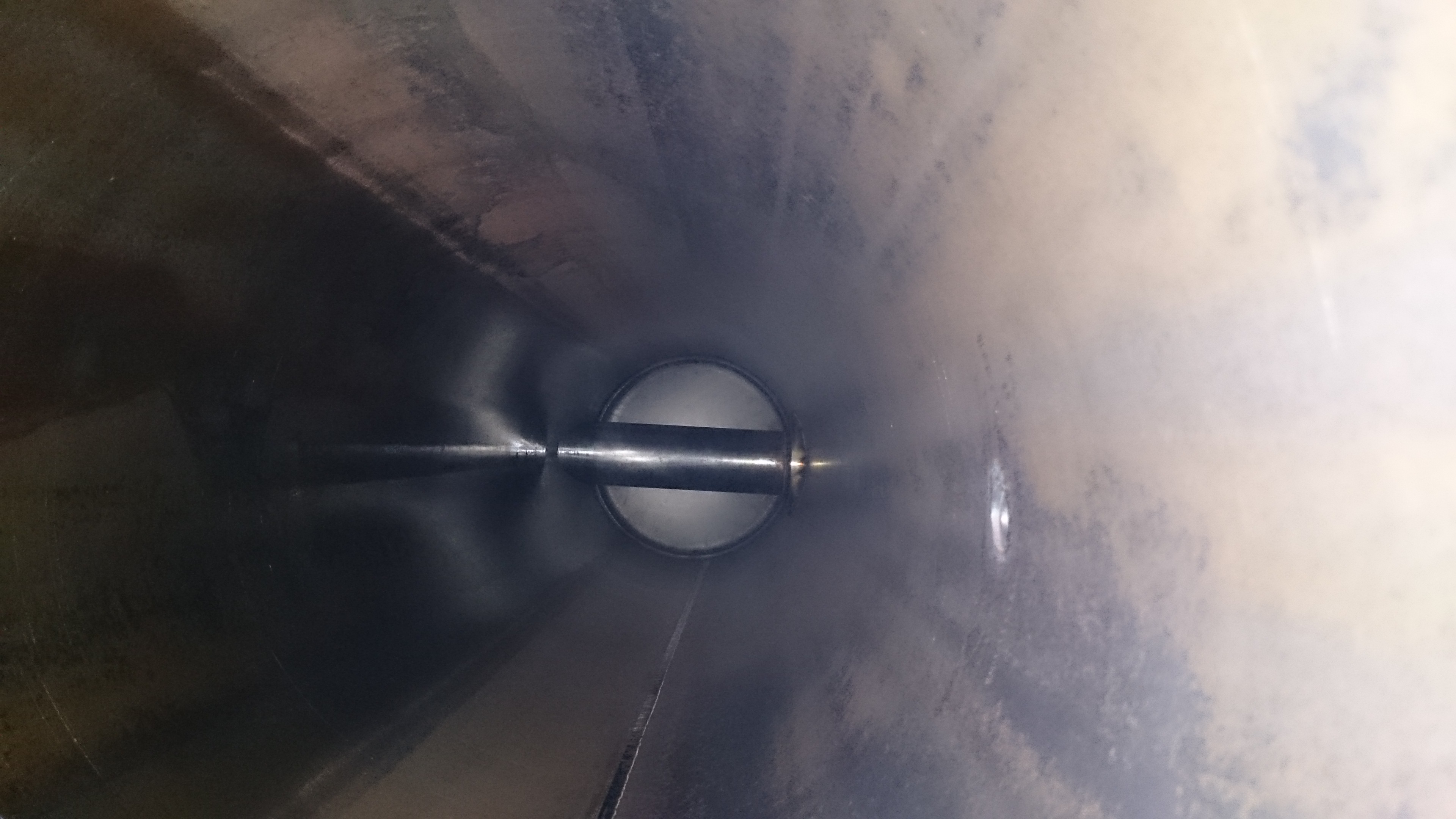

En attendant, voici une photo de l'intérieur d'un réservoir parfaitement horizontal de diamètre 400, le bas du tube est à 2 cm du fond et le biseau fait 10 cm... CHERCHEZ L'ERREUR !!! 130 kg de FF dorment là dedans sinon ça ne marche pas!
La question est: pourquoi ces bouteille ne sont elles pas faites comme des bouteilles BP (soit avec le tube de départ dessous et un "croisillon anti-vortex)?

Le tube plongeur est volontairement haut, c'est pour décanter l'eau et les boues!!!

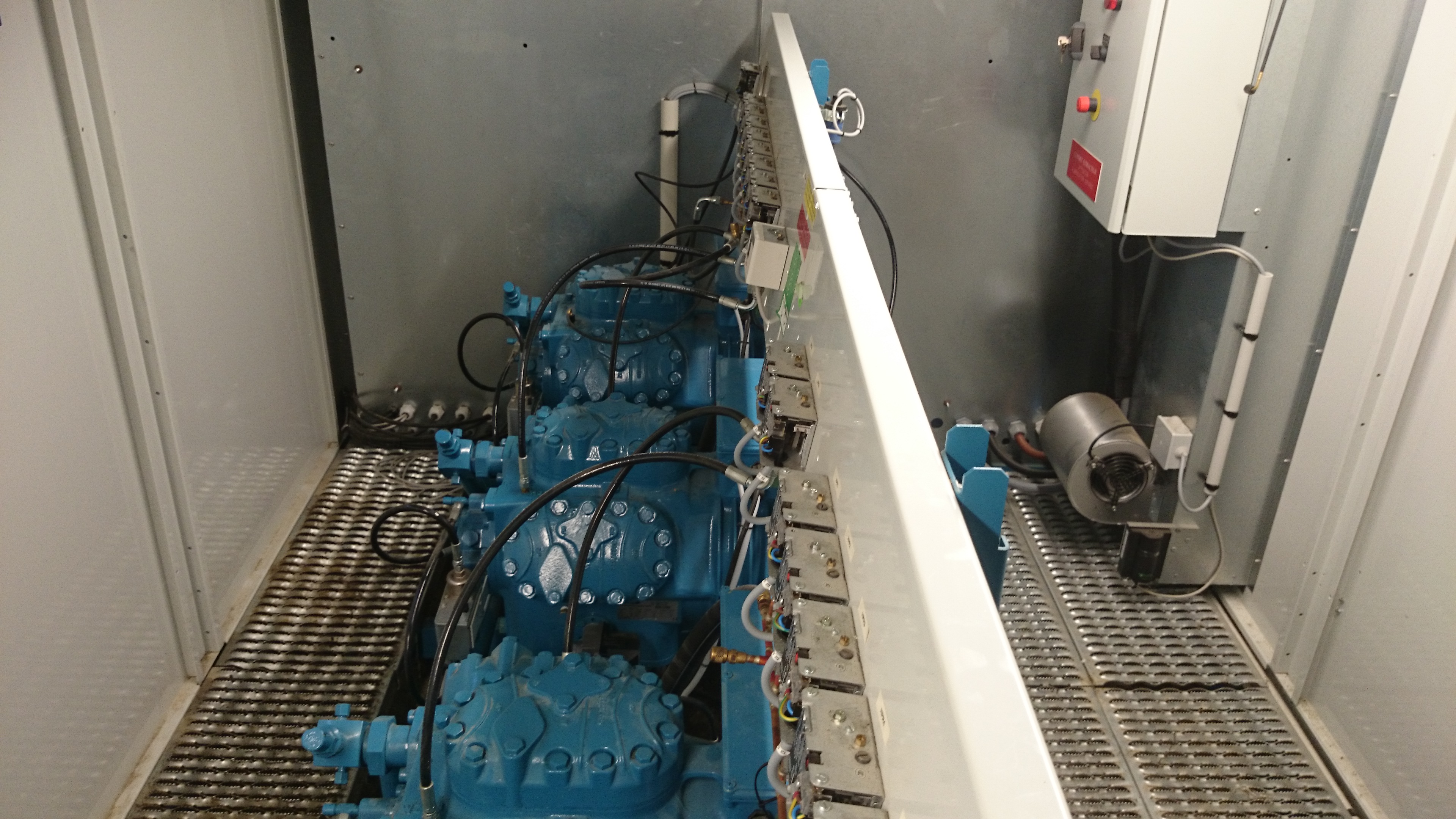

Bon, après pour moi du " standard " sur lequel tu choisis tes compresseurs, tes vannes, l'endroit de tes sorties de tubes... Même sous la forme d'innombrables options... Pour moi, c'est du sur mesures. En tout cas, c'est comme ça que ça marche chez nous.l'armoire est faite par le fabricant de régule de notre choix... intégrée au bloc carrossé. Pour le prix je n'en sait rien ( à chacun son métier...)
Je joint une photo d'une centrale carossées montée sur caillebotis avec assez d'espace pour travailler plus confortablement que dans certaines salles des machines.
150 kw -15/45 r134a, un process industriel

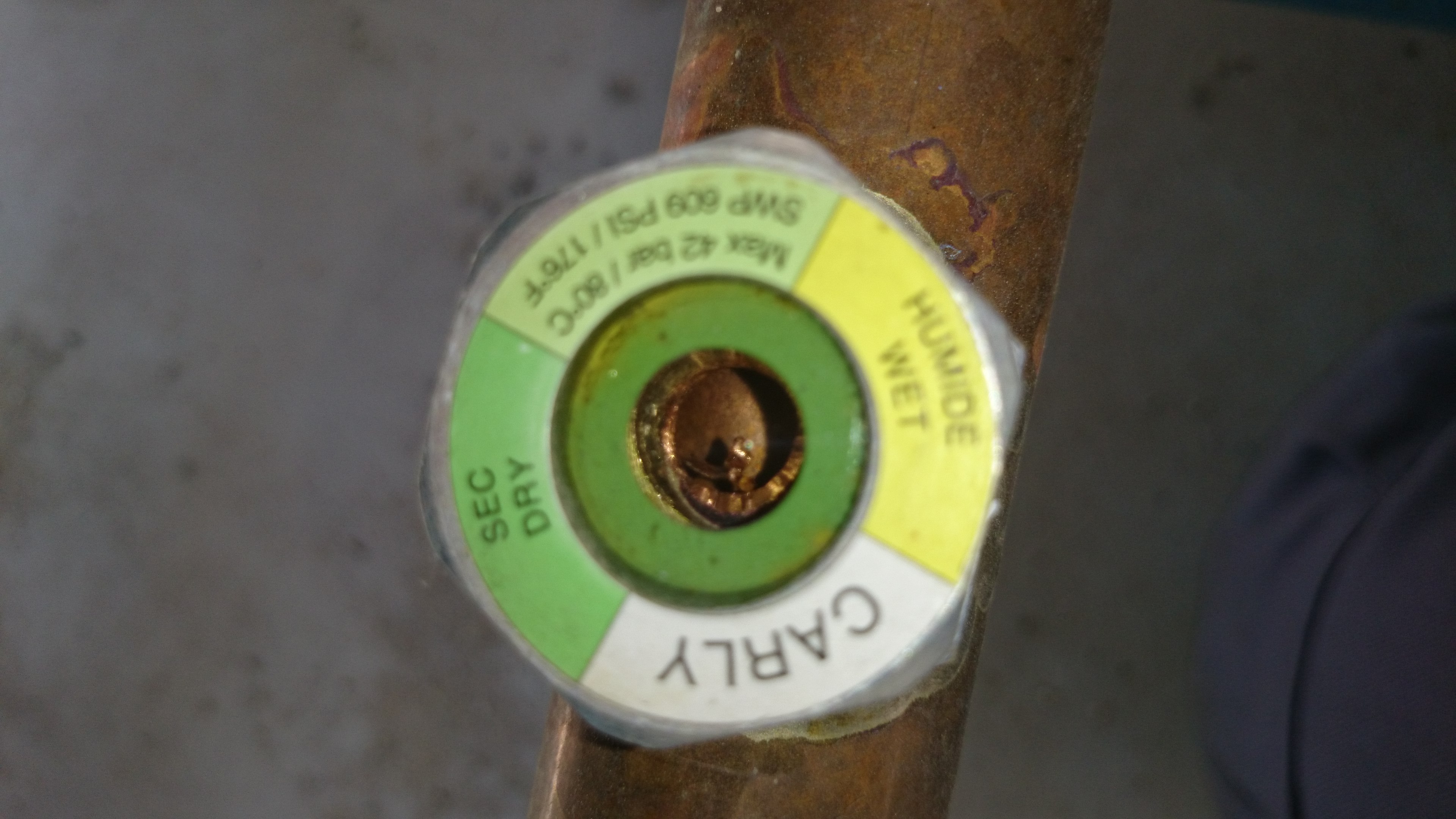

Ahahah!
En trifouillant mes archives photos, j'ai trouvé ça.
Inutile de citer la marque...
C'est après le filtre évidemment, mais il n'a pas l'air de vouloir bouger depuis le temps... :-D

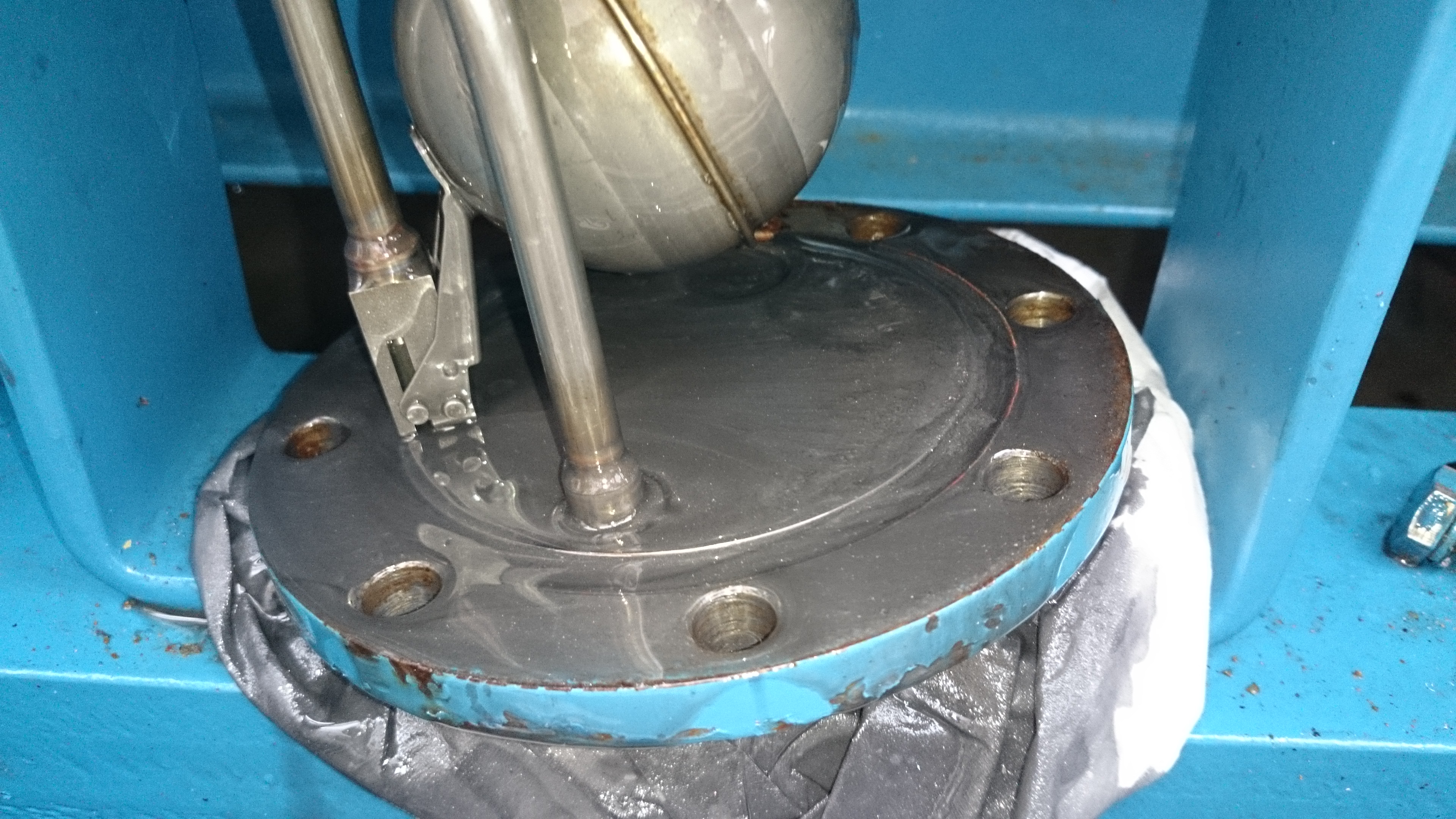

Et ça aussi... Mais là profroid n'y est pour rien... Un autre fabricant n'a pas nettoyé des échangeurs en alu.

Bonsoir à tous!
Certes, rien ne ressemble plus à un cube carrossé profroid qu'un autre cube carrossé profroid... tu as raison mais c'est valable pour les tôles, le châssis, le panneau pour les pressostats et les capteurs (et le bruit ;-) ) ...
Mais le plus important vient de ce que tu met dedans. Et là, une bonne partie des ensembles un peu élaborés (cascades, process, récup...) dimantionnés par la maison sont loins d’être faits en série par profroid. Perso je préfère de trèèès loin travailler sur ces machines (à l'inverse des divers GEG et autres ROOFTOPS des marques bien connues) sur lesquelles je peux modifier à l'envie la régule, les alarmes... et sur lesquelles j'ai aussi accès à la plupart des données d’étude et de sélection. Un travail très intéressant.
En cela, c'est pour moi du sur mesures, je n'en démord pas. Toi, tu appelle ça du relooking, soit.
Quant aux lianes :# de nouveau d’accord avec toi si on parle de leurs horribles petits groupes à l'accessibilité difficile... Mais après, dans l'absolu, sur une centrale HFC de 4,5(ou moins, voire plus!) compresseurs avec quoi raccorde tu les pressostats HP SECU aux culasses? et les BP SECU aux carters...? Sur ces machines (du moins celles de profroid) les flexibles ne gênent en rien pour l'accessibilité. Et en bonus ce raccordement direct et proche permet de vérifier d'un coup d'œil si les raccordements sont corrects. Je suis pas fan des tableaux déportés au bout des centrales...

hahaha!
je l'avait loupée celle là!
elle est bonne!
