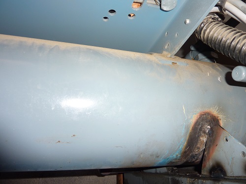

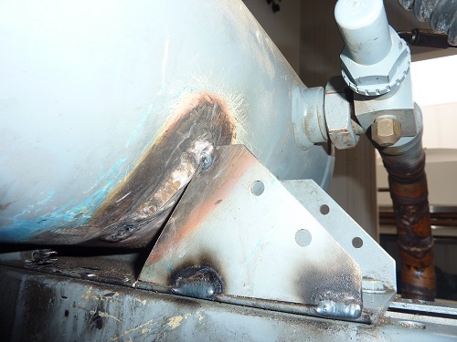

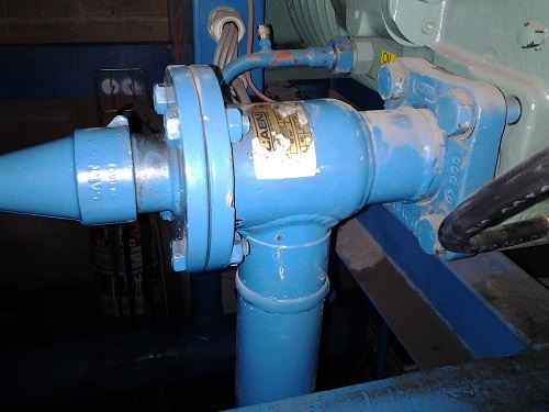

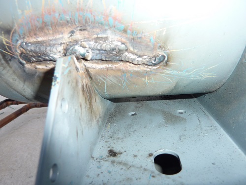

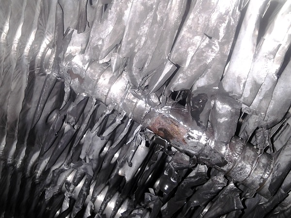

l'année dernière sur leur ancienne génération de groupes sur bouteilles, trois fois une fuite exactement au même endroit chez des clients différents, réponse de leur SAV, "mal positionné, sol pas plat, et blabla, blabla.... Voir photo jointe
Message édité par : Adrien / 13-07-2014 15:20
icon_pieces jointes Pièces jointes 7
Joli :-D
Message édité par : pierra / 13-07-2014 17:13

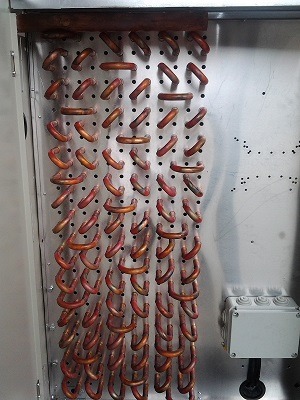

La c'est un probléme avéré de pro froid qui datte de 10/15 ans.
En effet a l'époque ils livraient les évaporateurs CR sans les 3 équerres de cerclage. Sur les photos on voit bien les trous pré-percés pour visser les équerres. Donc ils les avaient bien prévu, mais ils ont livré des évaporateurs sans les équerres !
Aujourd'hui on arête toujours pas d'en faire livrer en garantie, et on boulonne boulonne...un régal, conséquences, des milliers de tonnes envolées dans la nature chaque années, comme sur les photos 400 kg :-|
