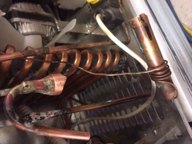

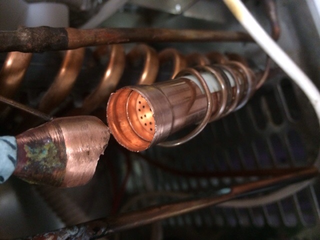

discus discusicon_post
Salut les FRIGOLOS, pas de 1827 chez mon fournisseur alors je me débrouille comme je peu quand j'ai un déshydrateur bouché à remplacer (soudé au tube liquide alu)
@+DISCUS

steph87 steph87icon_post
@discus.
La tu es cuivre sur cuivre :# donc pas besoin de 1827 mais de la brasure argent?
enfin c'est comme ça que je procéderais moi.
Mais je peu me tromper.
