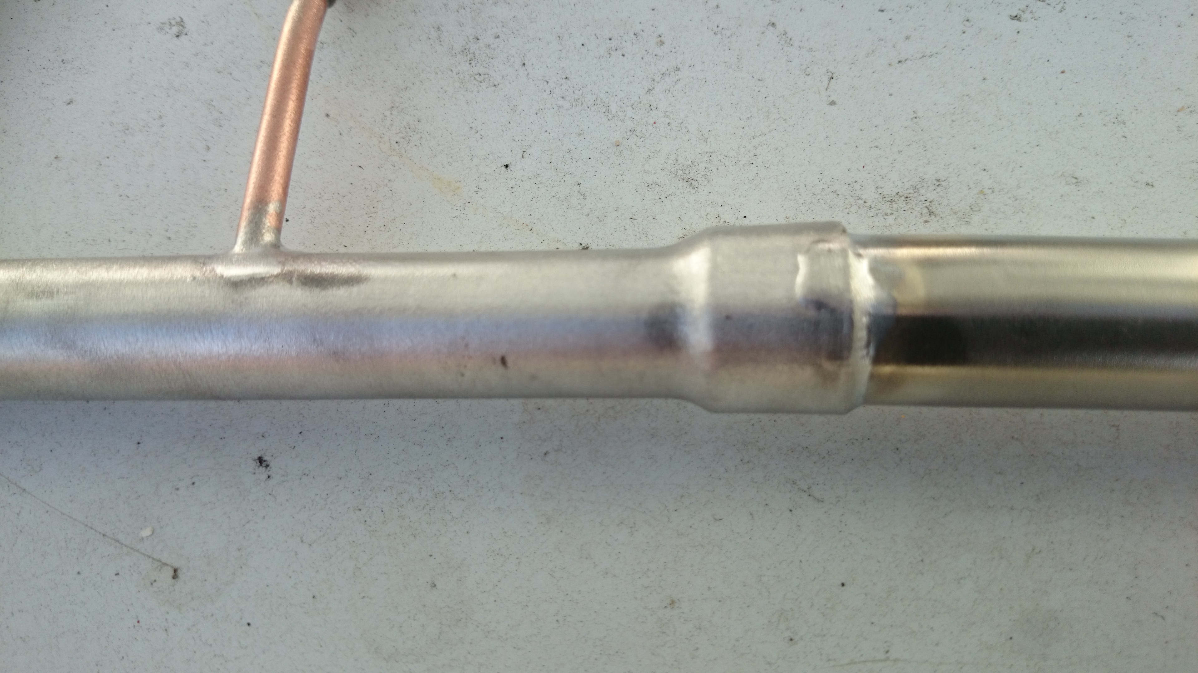

Pour mes raccords autotaraudants, bah, c'est de l'agro-alimentaire et je ne peux même pas utiliser d'alliage de brasure contenant du plomb snif
J,ai fait un essai avec ta méthode alu/ inox/ argent/ 1827. Super, épreuve à 30 bar...

Ouah ! Là, Maître Netsu, je suis scotché ! Superbe démonstration en plus validée sous pression, c'est du vrai boulot de pro... ! fortich +1
Mon prof en soudage disait toujours qu'une belle soudure ou brasure est toujours solide, à l'inverse des "bouses" que certains sont capables de commettre ! :-D
P.S. Dans le jargon des soudeurs, la "bouse" est une insulte décrivant une soudure ressemblant justement à... une bouse ! zzz
