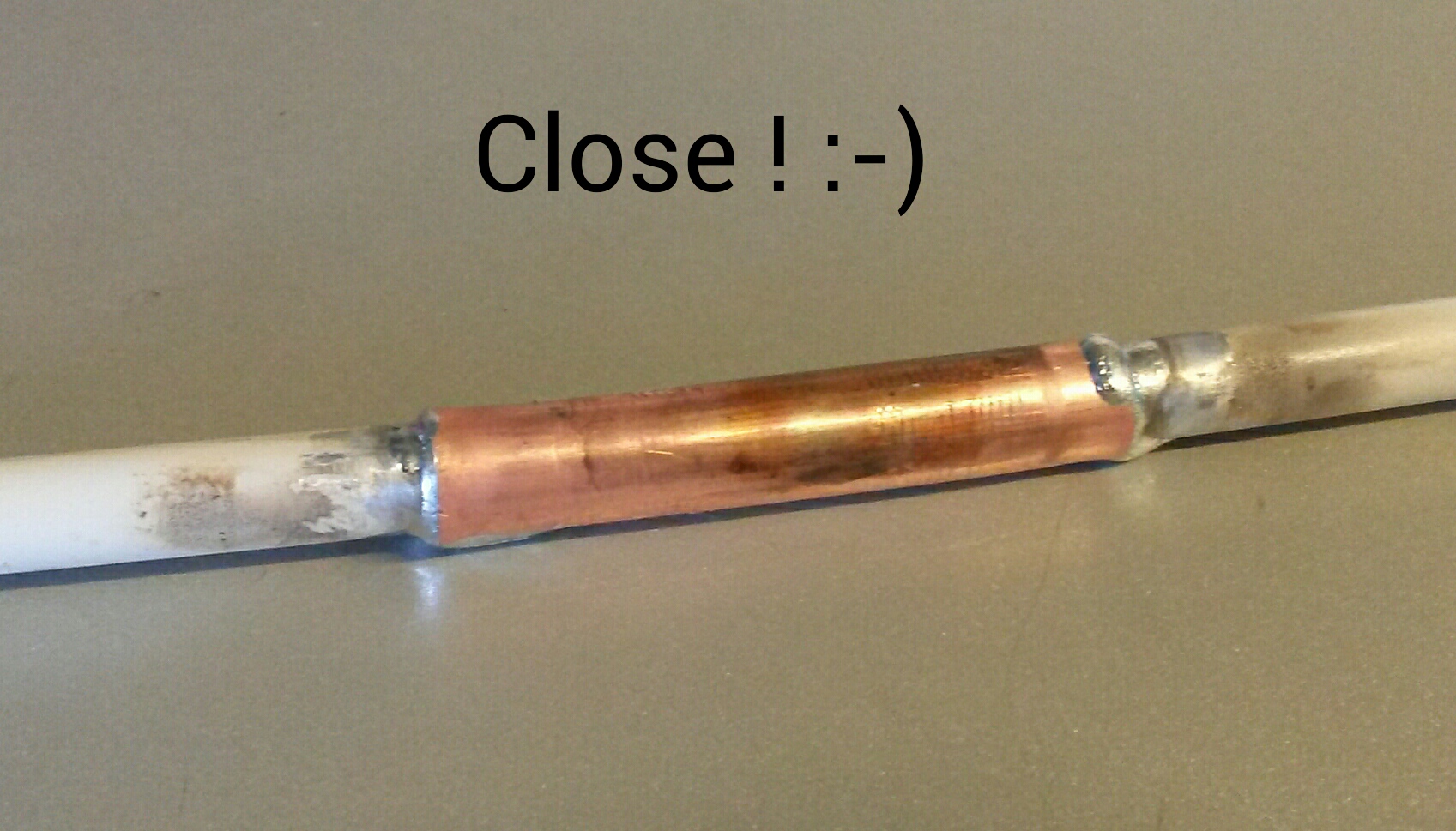

Quelques photos d'archive, après le démontage d'un évapo de frigo d'un camion à pizza, au hasard un samedi avec tous les fournisseurs fermés !
Le gars avait vrillé le tube au démontage ce qui l'a plié, et il a commis l'erreur de vouloir le redresser... snif
Top chrono, 20 minutes pour réparer ! 8-)
- Le capillaire était intact, mais il a fallu le couper...
- Décapage de la peinture du tube alu et nettoyage soigneux.
- Préparation d'un bout de tube cuivre 3/8 pour raccorder les deux tubes alu en 5/16.
- Préparation d'un bout de tube cuivre de 4 mm pour raccorder le tube capillaire après avoir mis en place le bout de 3/8
- Pour terminer, les deux petites brasures avec l'alliage 1827 (nickel/cadmium/argent) pour fermer.
Weekend de boulot sauvé pour le camion pizza ! 8-)
