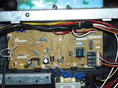

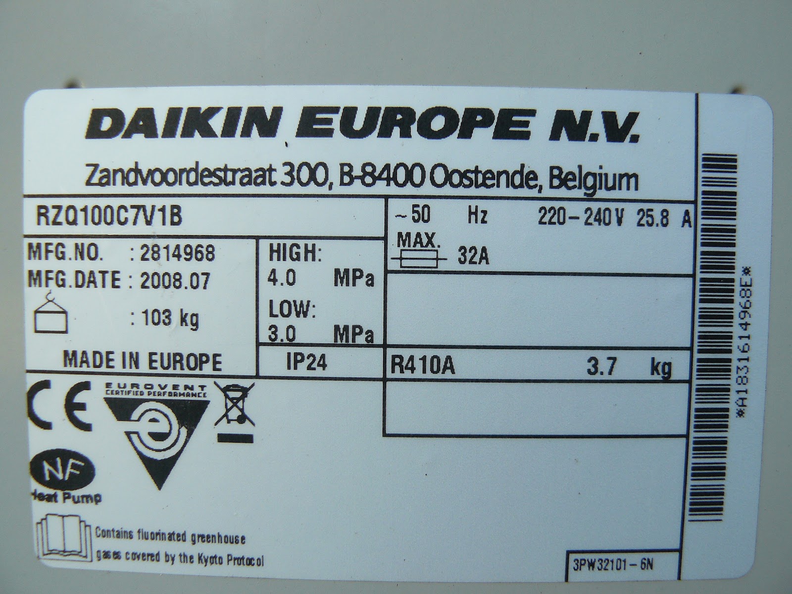

il peux y avoir plusieurs possibilité, maintenant un conseil verfie si ton ventillo est cablé. Prend une photo de bonne qualité de ta platine UI avec les reference de UI et UR car la c sur elle ne sont pas complete.je vois que ton groupe exeterieur est un RZQ100 soit un sky air mais tu a plusieurs serie de SKy air tu a la serie B et F ect me faudrais les reference complete. De tes 2 UI.

Tu a une fiche avec plusieurs cables normalement elle a 4 cable mais rien de sur car je connais pas la serie que tu a vue que c'est pas complet tes reference.

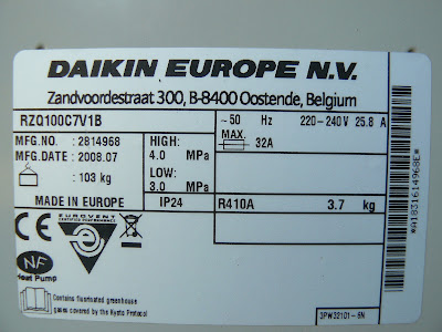

Ci dessus la photo de la plaque de l'unité extérieur

Ok la reference est complete, c'est un serie C.Lorsque j'aurai l'autre reference je regarde ca ce w-e.
Bonne nuit. Avec des photos cela va beaucoup mieux. Apparemment ton UI étant une FBQ100B8V3B, la référence de la carte est pour un FBQ100/125B7V3B. Le soucis serait là.

Pour la platine la reférence pas de soucis, car les 2 UI on le même code pièces qui est le 300351P.Sinon j'ai pas réussi a trouver le schéma electrique de L'UI sur mon pc pourtant je dois l'avoir mais je n'arrive pas a mettre la main dessus.Ton ventillo sur ta platine est bien cablé je vois c'est la fiche tout en haut a droit de ta photos avec la couleurs Jaune, noir ,blanc , rouge.
Vérifie si tu a bien une tension en sortie.Par contre pour savoir si ta platine est bonne ou pas sous tension tu a une led HAP qui est dois clignoté.Cette methode est bonne mais elle peux etre HS malgré quel clignote.
